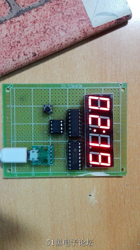

近些天图书馆收书,规定人离开座位不能超过15分钟不然就会把书收走,所以制作了一个计时器,用来指示人离开的时长,按照最简需求设计,计时时长为1小时,超出时间清零。
附带了一个按键,用于计时过程中的暂停,这样这个计时器可以当作秒表使用了,做个题什么的限制一下时间又不用占用手机。而且最关键的是小巧,看起来不会太蠢...
说明:
1.单片机使用STC15F104W,共有6个I/O
2.数码管为时钟样式的数码管,中间带有“:”的,焊接时按照最短路径焊接,移植程序请考虑修改smgduan[10]的段选值
3.程序定时器0初始值是在12MHz晶振下的初始值,移植程序时请注意修改
4.数码管采用74HC138+74HC595驱动,595典型连接方式到单片机普通I/O,138改为2-4线驱动,S2=0,Y0~Y3进行位选
5.清零操作就重新上电就好啦,毕竟是最简需求嘛
6.整个板子需要4根跳线,分别是
    74HC595的SRCLR'到VCC
    74HC138的S2到GND
    板子连接时138译码器GND到供电地的跳线
    板子背面使用较硬铁丝(剪下的元件引线)连接数码管第4位到138译码器Y3
程序设计思路:
初始化一个5ms的定时器,每计数200次为1s,每秒将时间值变量加一,在主程序中循环处理这个数据,对60取模得到分钟数,取余得到秒数。
将所取到的分钟和秒按位取出,得到待显示的每一位数据,存放在Display_time[4]数组中。调用数码管显示函数进行显示。
在循环中加入一个按键检测,如果按键按下,就将定时器运行位取反,实现暂停效果。
设定一个标志位point,每秒的前一半令其为1,后一半令其为0,在显示函数中对这一位进行判断,决定数码管小数点位是否亮。
注意:时钟数码管的中间“:”是第二位小数点,但是为了简便,将所有小数点全部点亮了。

设计名称:简易一小时计时器
设计者:清河
平台:STC15F104W
硬件部分
数码管显示:位选使用74HC138改为2-4线译码、段选使用74HC595减少IO口使用
        使用4位共阴极数码管,时钟数码管,显示无符号位
注意:为尽可能保证精度,晶振选取12MHz

备注:由于该作品的耗电量很小,故使用“充满自停”的移动电源供电时,可能会出现一段时间后自动停止供电的情况,解决办法是使用无充电保护的移动电源或者增加作品负载(加几个灯什么的...)
