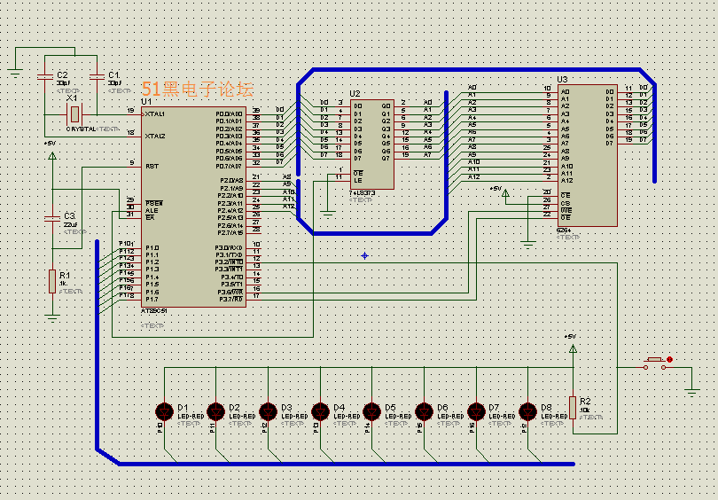

2020年01月03日 | 51单片机扩展数据存储器RAM proteus仿真
2020-01-03 来源:51hei
8051单片机芯片扩展数据存储器完整案例下面是proteus仿真原理图:
单片机源程序:
#include
#include
sbit K1=P3^4;
sbit K2 =P3^5;
void Ex_Int0(void);
unsigned int n;
void main()
          unsigned int i;
          n = 0;
          P1 = 0xff;
          EA = 1;
          IT0 = 1;
          EX0 = 1;
          for(i=0;i<200;i++)
          XBYTE[i] = i+1;
    while(1);
        return;
