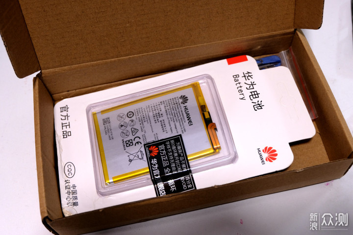

这台华为mate8是以前买来给父亲使用的,到现在为止也使用超过三年了,最近父亲老抱怨说手机充满电后不经用看着有50%的电量但用一会就提示低电量了,我听到后就明白了这是电池老化跳电现象,本来父亲打算到维修手机的店里面去换,听到报价200多元后赶紧的跟我打电话联系,因为前段时间自己把用了多年的iPhone手机电池给跟换了,第一次动手自力更生换电池,操作下来感觉也不是那么难,于是这次决定还是自己换,电池是在线上入手的原装电池,57元的价格觉得能接受。
电池到手打开包装盒看着蛮正规,应该是正品的,毕竟mate8也是老款机器没有做假的价值。▼

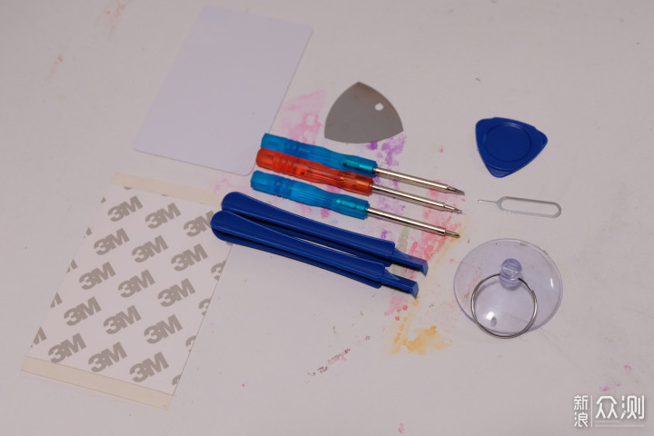

还随机附送了拆机工具,基本上在线上买电池都会赠送拆机工具的,之前更换iPhone电池也是这样,查看了下工具倒是一应俱全。▼
华为老将还能战否?mate8更换电池记_新浪众测

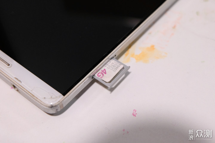

第一步工作是先取出手的SIM卡。▼

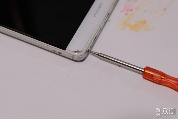

取出SIM卡后就先拆除手机底部的2颗螺丝,在其两侧分别是一边一颗。▼

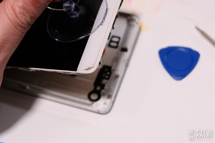

华为mate8的拆机方式跟iPhone手机类似,拆掉螺丝后用吸盘直接将其屏幕面板向上拉起就可以了,但在拉起的时候需要注意下力度,切忌用力过猛,我在拉起的时候遇到卡扣有些过紧,可以用蓝色三角卡片慢慢的翘起,只要不要用蛮力就好了。▼

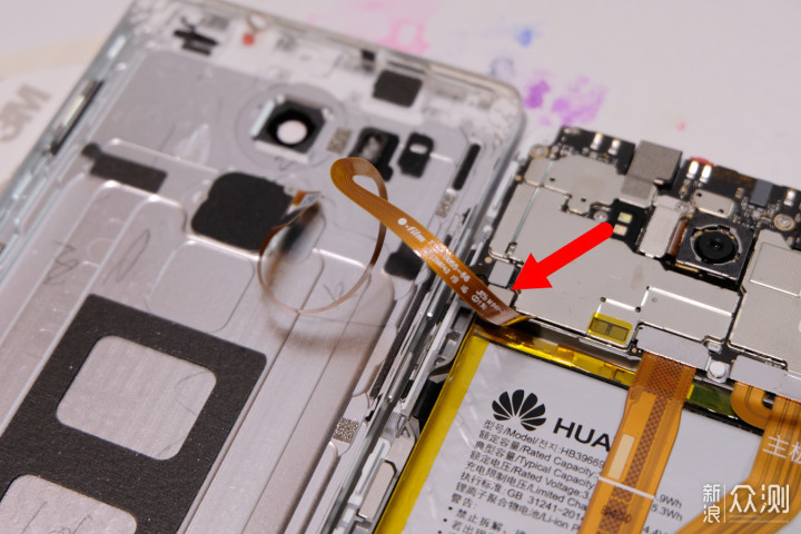

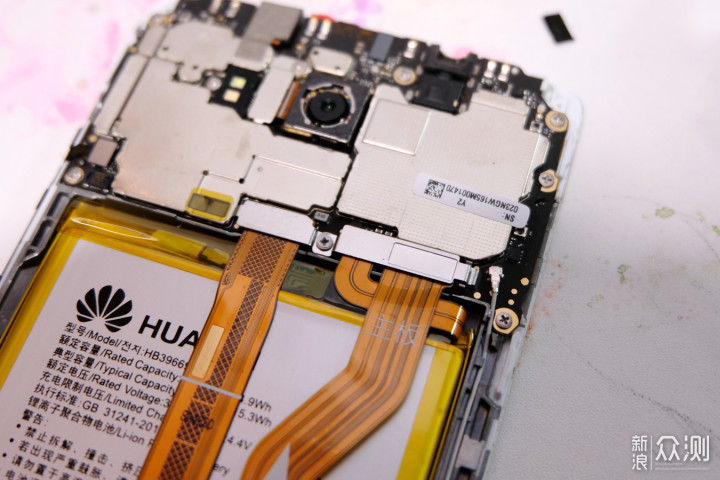

将手机面板和背壳分离后需要注意的就是指纹识别模块的排线连接,因为有一定的长度,只要不过分拉扯还是不会有损坏的,其实细看mate8的金属背壳,做工开模做得是非常精致的。▼

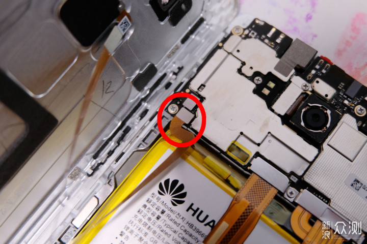

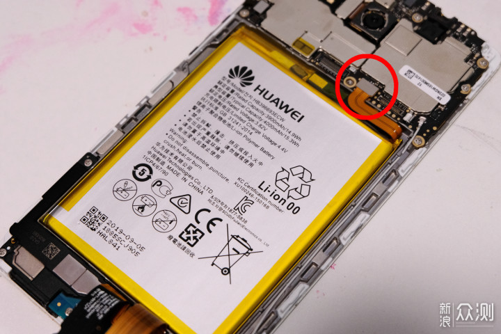

用撬棍将排线与主机的接口卡扣分离就可以了,就是图中箭头所指的位置。▼

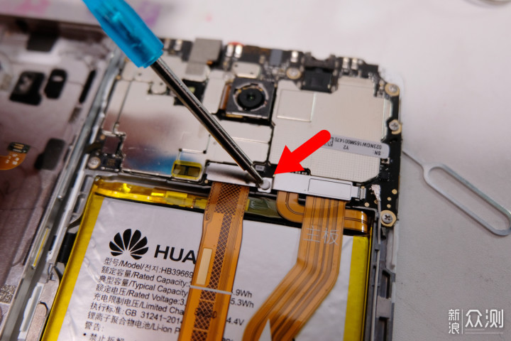

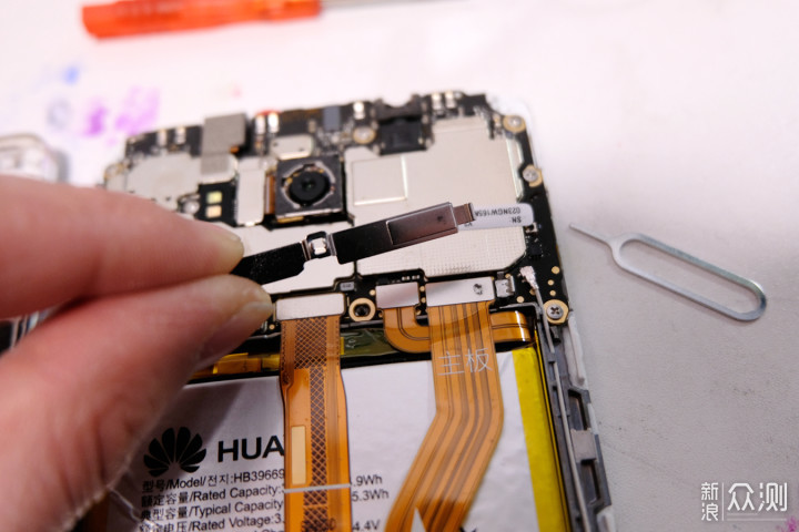

然后再用螺丝刀拆掉固定排线的横条金属卡扣,螺丝上面有防拆纸贴,其实它的存在已经不那么重要了。▼

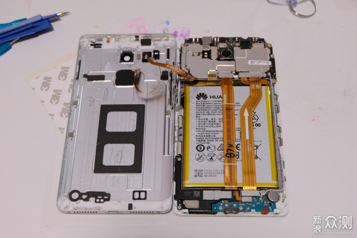

取掉这个小配件后就能看到各个排线的接口卡扣,然后用撬棍将他们一一取下就行了。▼

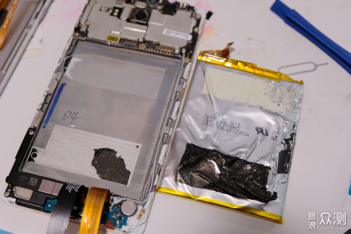

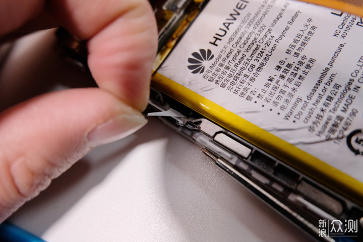

在电池的左侧面有易拉胶的头部,不过自己很小心的慢慢拉扯最后还是逃不掉拉断它的命运,于是就只有用吹风慢慢吹热后取下电池。▼
我的方法是先用吹风机在左侧面将它吹热后用撬棍将电池翘起一点后,再用吹风往电池的下部送热风,这样粘胶会热化得快一些,几分钟的功夫就将整块电池给取下来了,取下来后发现,原来在电池的背部有两块粘胶,即便之前把易拉胶顺利取出也是不能将电池取下的。▼

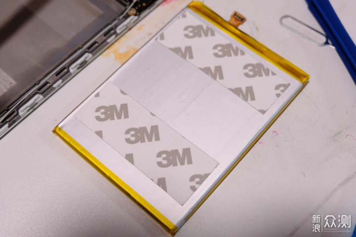

来新电池后用附赠的3M胶剪成2根小条贴在电池背面上对应之前电池贴胶的位置就可以了。▼
然后将电池的排线接口安装上去后主要工作就差不多完成了,可以看到电池上的生产日期是2019.09.05,还是比较新鲜的。▼

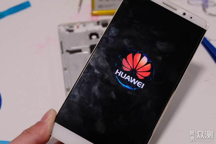

在装机前需要先验证下是否能够正常开机,如果遇到不能正常开机的情况就需要检查下是否有接口没有安装好。▼

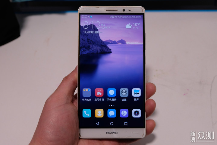

开机后一切正常,经过这几天的使用,续航也比以前有明显改善,从一天两冲变成了两天一冲,只要硬件不出问题再战两三年问题不大,这次更换电池耗时在40分钟左右,主要是在取下旧电池的时候花费的时间多一些,其它步骤很快捷,其实也没有什么难度可言,在拆卸和装载的时候需要注意下力度,特别是开盖的时候,还有就是排线的问题,使用撬棍稍微用点力就能够取下,接口都有防呆的设计,不用担心会安装错误,其它就没有什么主意事项了。
