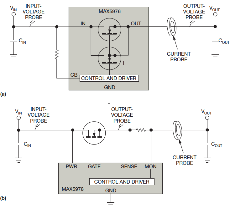

为了了解如何使用数学函数,请考虑使用集成MOSFET MAX5976热插拔器件,它内部集成了MOSFET开关元件,电流检测和驱动器电路,从而构成了完整的电源开关电路。该测试方法还适用于由分立元件构成的热插拔控制电路,将示波器探头连接到图1中的热插拔电路,可以使示波器访问计算所需的信号。电压探头连接到电路的输入和输出,从而在MOSFET上提供压降。电流探头提供了最简单的方法来检测通过设备的负载电流。
图片.png?imageView2/2/w/550
图1将电压探针连接到MOSFET上以测量VDS(a),将电流探针连接到ID(b)。
相同的基本连接适用于非集成热插拔电路,在MOSFET之前和之后连接输入和输出电压探头,这些探头位于MAX5976内部,将电流探头与电路的电流检测电阻串联。为了准确测量流过开关元件的电流,请将电流探头放置在输入旁路电容器之后和输出电容器之前。探头必须测量流经控制器的电流。电容器COUT和CIN不能在控制器和电流探头之间。

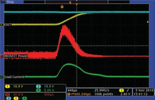

开关元件(通常为N沟道MOSFET)中的功耗是VDS(漏极至源极电压)和ID(漏极电流)的乘积。选择示波器探头,以使VDS为通道2和通道1之差,并使用电流探头测量漏极电流。本例中的示波器Tektronix DPO3034具有通过高级数学菜单配置的数学轨迹。
要测量MOSFET的功耗,只需输入一个方程,该方程从通道2中减去通道1,然后将结果乘以电流探针信号即可。使能热插拔电路时,其输出电压以特定的dV / dt压摆率向输入电势上升。负载电容充电电流根据以下公式流过MOSFET:ID = COUT×(dV / dt)。
在示波器上捕获此启动事件会产生图2的波形,其输出电容为360μF,输入电压为12V。热插拔设备将浪涌电流限制为2A。请注意,在恒定电流为负载电容COUT充电的情况下,功率波形呈递减斜率,从24W(12V×2A)开始,随着输出上升至12V而下降至0W。
图2 COUT的电路MOSFET功耗(中间迹线,红色)为360F。热插拔设备将浪涌电流限制为2A。
这些测量值可以告诉您MOSFET是否在电压,电流和温度的安全范围内。您可以通过参考MOSFET数据表中的相关图表来估算MOSFET的结温升高,直接从实际电压和电流测量结果计算出功率波形,消除了近似估算功耗所固有的误差。此外,当浪涌电流和dV / dt都不恒定时,您可以在启动事件期间准确捕获功率波形(图3)。 COUT为360μF,浪涌电流钳位在2A。

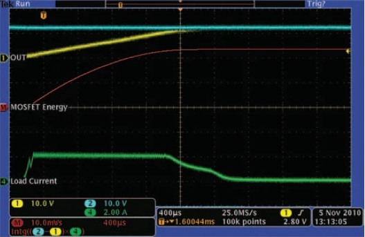

如果示波器的数学功能包括积分功能,则可以进一步进行波形计算。积分可以显示事件期间沉积在MOSFET中的总能量。图4将积分功能应用于MOSFET的功率信息。由于功率波形为三角形,其启动时间约为2毫秒,因此可以预期获得约24W / 2×2毫秒= 24毫焦的能量,该能量会在MOSFET中转换为热量。在启动事件结束时,数学通道的功率积分几乎达到了24 mJ的能量。
图4功耗积分计算了消耗在MOSFET中的总能量。
您可以将此技术应用于影响MOSFET的其他瞬态条件,例如关断,短路或过载事件。如此详细的功率和能量信息,使您可以在检查MOSFET的安全工作区和热特性时精确计算脉冲持续时间和“单脉冲功率”。

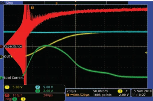

您还可以使用示波器的积分功能来测量热插拔负载电容,前提是在启动过程中电阻负载电流很小。电容是施加到电容器的每伏特所存储的电荷量,而电荷只是电流的时间积分。因此,通过积分热插拔浪涌电流并除以输出电压,示波器的数学功能可以准确地测量总负载电容。
图5中的热插拔控制器连接三个陶瓷输出电容器,每个电容器的标称值为10F。电容迹线(红色)最初是无意义的,因为在输出电压上升之前会发生零分频问题。但是,当输出电压超过0V时,数学通道会迅速收敛至约27μF的测量电容。

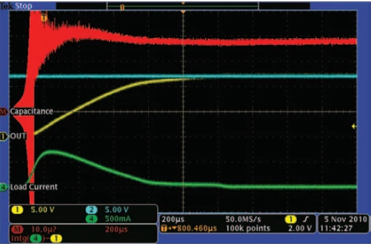

图6重复了图5的实验,但在输出端增加了一个标称值为330μF的铝电解电容器。在启动事件结束时,显示测得的输出电容约为350μF,几乎完全符合期望。
图6添加一个330μF电容器可产生350μF的测量输出电容。
请记住,电阻性负载会吸收未存储在电容器中的电流,从而降低了电容测量的准确性。但是,对于短时间的测量,结果仍然有用。
