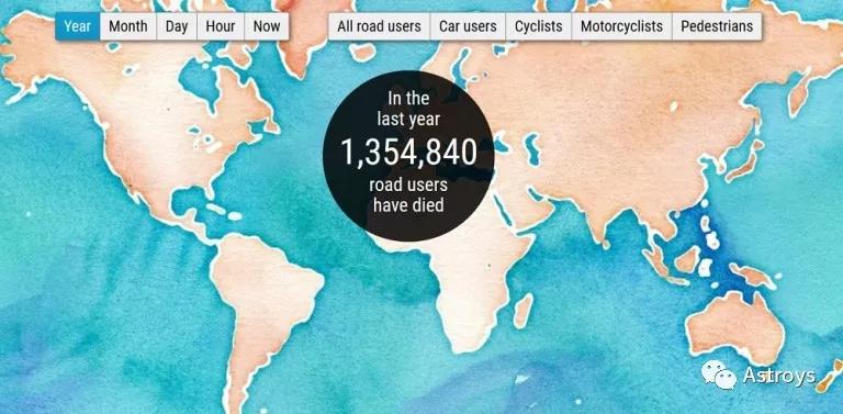

一方面,AV技术供应商喜欢引用诸如世界卫生组织(WHO)报告中的“每年135万道路交通死亡人数”之类的数字,他们将其高度自动驾驶的技术营销成道路安全的最终解决方案。他们渴望描绘零事故的美好未来,因此使用统计数据来解释社会为何需要AV。
去年全球发生了135万起道路死亡事故(Source: WHO Global Status Report on Road Safety 2018)去年全球发生了135万起道路死亡事故(Source: WHO Global Status Report on Road Safety 2018)
