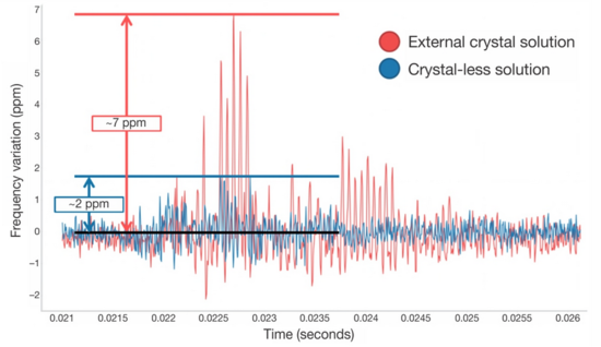

图2显示了MIL-STD-883H的机械冲击测试设置,而图3显示了CC2652RB与外部晶体解决方案相比的频率变化。您可以看到最大频率偏差约为2 ppm,而外部晶振在2.44 GHz时约为7 ppm。

图片.png?imageView2/2/w/550
图3:比较由BAW和晶体器件上的机械冲击引起的最大频率偏差(2.44 GHz)(百万分之一)。 (图片来源:德州仪器)
