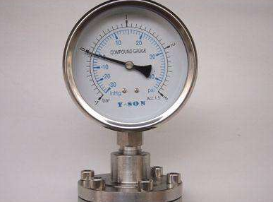

YN系列隔膜耐震压力表具有良好的抗振性能,特别适用于有机械振动和介质脉动的工作环境。可测量无爆炸危险、无结晶体、不凝固以及对铜合金不起腐蚀作用的液体、气体、蒸汽等介质的压力。
隔膜耐震压力表在运行中常见的故障及原因:
隔膜耐震压力表的常见故障及原因
一、指针抖动大。
原因:1、被测介质压力大;2、压力计的安装位置震动大。
二、压力表无指示。
原因:1、导压管上的切断阀未打开;2、导压管堵塞;3、弹簧管接头内污物淤积过多而堵塞;4、弹簧管裂开;5、中心齿与扇齿磨损过多,以至不能啮合。
三、压力指示误差不均匀。
原因:1、弹簧管变形失效;2、弹簧管自由端与扇形齿轮,连杆传动比调整不当。
四、压力表指针有跳动或呆滞现象。
原因:1、指针与表面玻璃或刻度相碰有摩檫;2、中心齿轮轴弯曲;3、两齿轮啮合有污物;4、连杆与扇齿轮间的活动螺丝不灵活。
五、压力去掉后,指针不能恢复到零点。
原因:1、指针打弯;2、游丝力短不足;3、指针松动;4、传动齿轮有摩檫。
六、传动比失调。
七、压力表指示偏低。
原因:1、传动比失调;2、弹簧管有渗漏;3、指针或传动机构有摩檫;4、导压管线有泄露。
八、指针不能指示到上限刻度。
原因:1、传动比小;2、机芯固定在机座位置不当;3、弹簧管焊接位置不当。
