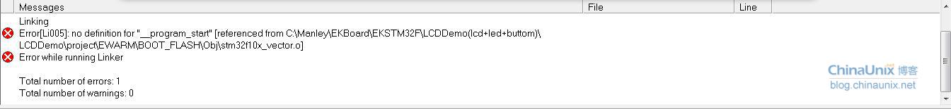

2020年01月07日 | IAR错误之Error[Li005] no definition for "__program_start"
2020-01-07 来源:eefocus
Error[Li005]: no definition for "__program_start" [referenced from C:ManleyEKBoardEKSTM32FLCDDemo(lcd+led+buttom)
LCDDemoprojectEWARMBOOT_FLASHObjstm32f10x_vector.o]
Error while running Linker
出现上面错误的原因是因为之前的工程是在较低版本下进行编译的,在高版本编译的时候,需要做一些修改,
解决办法:打开stm32f10x_vector.c 注意下划线长度的区别
void __program_start( void );改为void __iar_program_start(void);
__program_start,             改为__iar_program_start,
