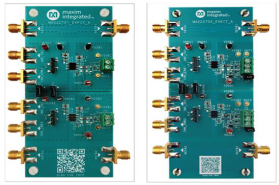

近日,Maxim Integrated发布了MAX22701E隔离栅极驱动器,适用于太阳能电源逆变器,电机驱动器,电动汽车,蓄电池,不间断电源,数据场和具有高功率/高效率电源的工业通信系统开关电源等。
图片.png?imageView2/2/w/550
MAX22701E的特色应用
由于SiC可以提高电源效率和环境性能,可以在许多开关电源应用中使用,但由于高开关频率会带来噪声,对操作产生影响,在使用过程中需要引入噪声隔离措施。
MAX22701E能够提供业界最高的共模瞬态抑制(CMTI):300kV/μs (典型值),CMTI指标比竞争产品高3倍,大幅延长系统的正常运行时间。能够提供35ns(典型值)的业界最低传输延迟和高边、低边栅极驱动器之间5ns(最大)传输延迟的最佳匹配,传输延迟比竞争产品低2倍。减小了晶体管的死区时间,进而使电源效率提高4%,降低了能耗,延长了噪音环境下系统正常运作的时间。
