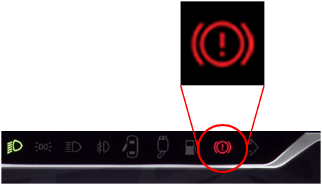

正如本文之前讨论过的,所有符合ISO 26262 ASIL B级功能安全要求的显示器,都需要对虚拟仪表板上的告警灯、信号和变速档位指示采取防错机制。驾驶员必须随时掌握仪表板是否正常工作。例如,仪表板必须能监控和检测安全关键型图像/符号(参见图2a)。
符合安全要求的图形监控器应能针对每一帧显示输出,对其中的安全关键型内容特征进行检查。如果安全关键型内容发生损坏,那么系统应为该损坏内容生成不同的特征指示灯,并使用告警消息提示驾驶员(参见图2b)。
图2a:正确的制动指示灯
 图2a:正确的制动指示灯
图2b:发生故障的制动指示灯与安全监控告警

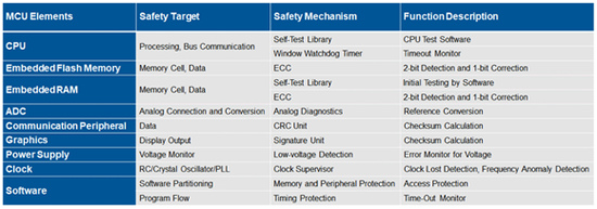

仪表板MCU内的功能安全
功能安全仪表板MCU,如赛普拉斯Traveo II,是符合安全要求的仪表板系统的重要组成部分。它们在单个组件中将传统的MCU功能与图形功能相结合。该MCU在功能安全方面符合ISO 26262标准,并为看门狗、时钟管理器、低电压检测、CRC引擎、时序保护单元和外设保护单元等安全相关IP提供支持。
此外,软件在功能安全中也起着重要作用。Altia ISO 26262和面向汽车嵌入式图像的Altia安全监控器(ASM)等仪表板平台,使用仪表板MCU图形子系统内的特征单元来检查安全关键型内容特征。表1所示的是仪表板MCU的部分功能安全性功能。
表1:仪表板Traveo II MCU内的功能安全

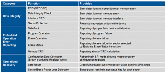

NOR闪存内的功能安全
NOR闪存是最可靠的非易失性存储器。在道路上行驶的数百万辆汽车已对此作出证实。尽管如此,ISO 26262标准仍然要求汽车制造商对任何可能发生的故障进行检测,以确保功能安全。专为功能安全设计的NOR闪存,例如赛普拉斯提供的Semper NOR闪存,集成了汽车系统的关键安全特性。以Semper为例,它是一种达到ASIL B级水平、即将满足ASIL D级要求的器件。它具有良好的耐久度,编程/擦除周期高达100万次以上,数据保持能力长达25年,即使在极端温度条件下也是如此。NOR闪存密度高达4Gb,支持兼容QSPI和JEDEC xSPI标准的Octal和HyperBus接口。这两种接口可提供高达400MB/s的吞吐量。表2所示的是功能安全性NOR闪存支持的所有安全机制与诊断功能。
表2:功能安全性Semper NOR闪存的功能安全详解
