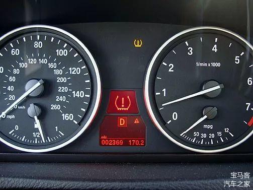

宝马的RPA系统是通过车辆行驶时四个车轮的转速传感器的转速差,来测算胎压并报警的。简单点说就是当轮胎胎压减少时,轮胎半径比胎压充足时肯定有所减小,所以轮胎滚动周长也会减小,那轮胎转速自然就不一样了。此时RPA通过动态稳定控制(DSC)的车轮转速传感器检测车轮转速,先将各个车轮之间相互比较,再比较车辆平均车速,从而识别轮胎胎压是否不正确。
RPA可以识别到低于原车胎压约30%±10%以上的压力损失。一旦出现问题,仪表盘就会警告驾驶员,车辆轮胎出现问题了。但是想让RPA工作也是有条件的,就是要在时速高于25km/h行驶一段距离以后,才能识别并完成输出数据。
总体而言,滚动式胎压监测系统时常延迟,并且容易产生误报,甚至有时候轮胎没气了,胎压监测系统也可能并未提示。RPA通常标配于F底盘宝马车型之上。

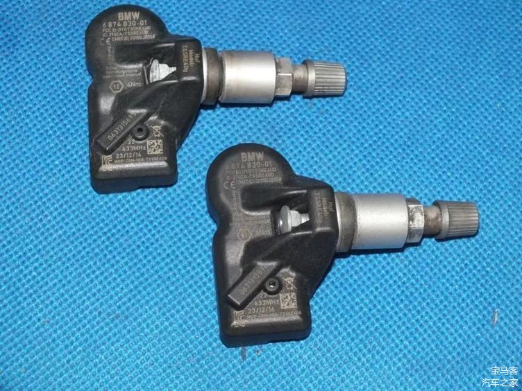

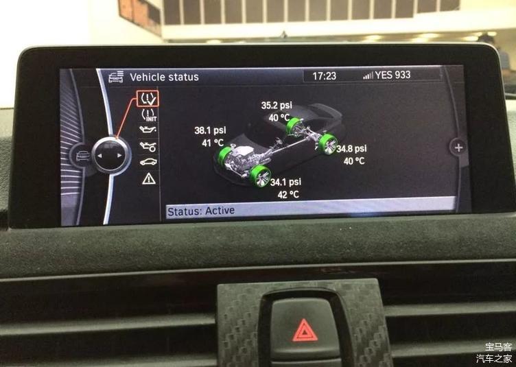

RDC是由带RDC控制功能的DSC模块和4个车轮传感器组成,当车速达到20-30km/h时,RDC开始工作,车轮传感器测试周期为3秒,每30秒向DSC模块发射一次胎压数据。如果检测到车轮失压的情况,测试和发送数据周期缩短为1秒钟。车轮传感器锂离子蓄电池设计使用寿命为10年,还可以分别显示每个轮胎的实时胎压和温度。
宝马的RDC才是正儿八经带传感器的胎压监测系统,不仅视觉上能够更直观的get到胎压的实时数据,从而更准确快速的get到轮胎泄气时提早作出预防措施。

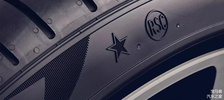

众所周知,宝马原厂配备防爆胎是品牌的一大特色,在2001年,第四代宝马7系首次配备了防爆胎,随后到现今几乎全系车型上都应用了防爆胎技术。可以这么说,防爆胎就是宝马品牌的代言人,这么多年以来,防爆胎能够让宝马车主们在行车路上信心十足,用上一次就能发现这是一个多么实用的配置了。

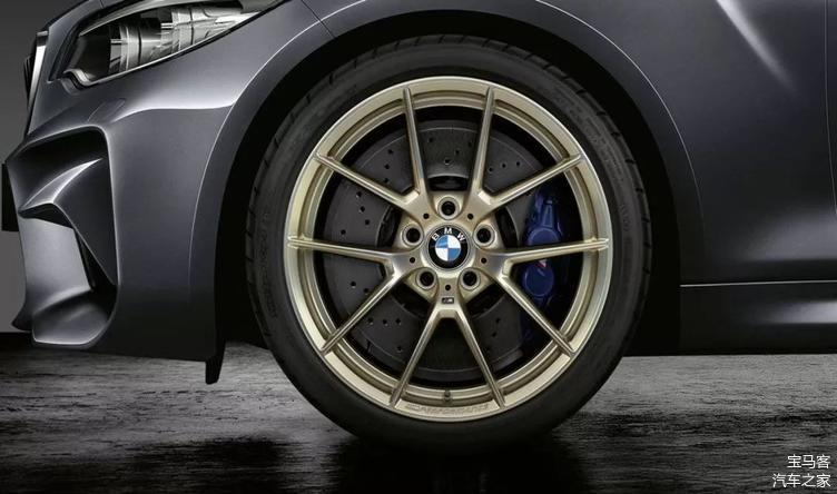

那么,M Power车型偏向于性能,所以绝大多数M Power车型原配轮胎都是普通胎,大部分选用了米胖子PSS或者PS 4S高性能运动胎,偏向公路和赛道性能的宝马车型若用上防爆胎就好比穿了双大棉鞋,让一身武功无用武之地,当然,M Power换防爆胎也是可以用的,如果你的M2/M3一直给女友代步的话...
