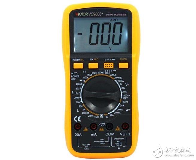

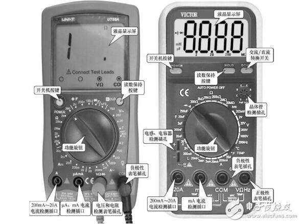

  数字式万用表也称数字多用表(DMM,是采用先进的数字显示技术构成的,它是将所有测量的电压、屯流、电阻等测量结果直接用数字形式显示出来的测试仪表,其显示清晰、直观,读取准确,既保证了读数的客观性,又符合人们的读书习惯。许多数字式万用表除了基木的测量功能外,还能测量电容、电感、晶体管放大倍数等,是一种多功能测试仪表。
数字万用表有哪些优点
  数字万用表的优点
  1、数字式万用表由于内部采用了运放电路,内阻可以做得很大,往往在1M欧或更大。(即可以得到更高的灵敏度)。这使得对被测电路的影响可以更小,测量精度较高。
  2、数字式万用表内部采用了多种振荡,放大、分频保护等电路,所以功能较多。比如可以测量温度、频率(在一个较低的范围)、电容、电感,做信号发生器等等。
数字万用表有哪些优点
  数字万用表的缺点
  1、数字万用表是瞬时取样式仪表。它采用0.3秒取一次样来显示测量结果,有时每次取样结果只是十分相近,并不完全相同,这对于读取结果就不如指针式方便。
  2、数字式万用表由于内部结构多用集成电路所以过载能力较差,(不过现在有些已能自动换档,自动保护等,但使用较复杂),损坏后一般也不易修复。
  3、数字式万用表输出电压较低(通常不超过1伏)。对于一些电压特性特殊的元件的测试不便(如可控硅、发光二极管等)。
