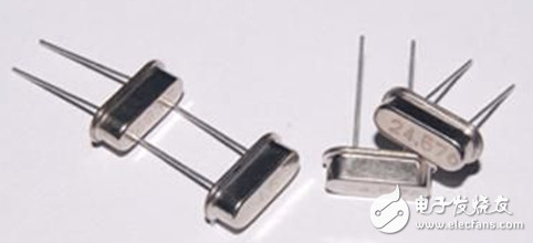

  首先我们来对晶振进行简要的介绍,晶振大体可以分为两大类:无源晶振和有源晶振。
  2、 无源晶振
  无源晶振是一种无极性元件,需要借助于时钟电路才能产生振荡信号,自身无法振荡起来。无源晶振没有电压的要求,信号电平是可变的,也就是说是根据起振电路来决定的。
图1 无源晶振
  3、 有源晶振
  有源晶振是一个完整的振荡器,里面除了石英晶体外,还有晶体管和阻容元件 。有源晶振不需要内部振荡器,信号质量好,较为稳定,且连接方式相对简单,不需要复杂的配置电路。

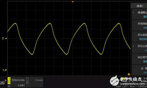

  首先我们来回答标题的问题,用200M示波器绝对可以测试10M晶振的波形,可是为什么测出来的波形是图3的形状呢?
  图3 失真的晶振波形
  这是因为在测试的时候,探头选择了&TImes;1档位,ZDS2000系列标配的ZP1025S探头在&TImes;1档时带宽为10MHz,输入电容为55 pF±10 pF,由此导致了波形的失真。
  表1 ZP1025S技术参数表
  让我们将探头档位调为&TImes;10档,此时探头带宽为250MHz,输入电容为13pF±5 pF,我们来看看此时的波形吧。
  图4 正确的晶振波形

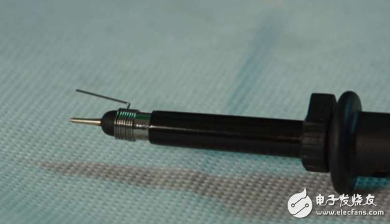

  为了提高信号保真度,还应使用探头标配的接地弹簧代替接地鳄鱼夹就近接地。
图5 标配接地弹簧
  大家在使用示波器进行测试的时候,除注意示波器的设置之外,还要注意当前探头的档位,不同的档位对应不同的参数,合适的才是最好的!
