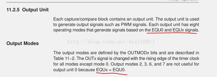

在使用430的PWM波的时候,我一直有一个困惑,那就是它到底能输出几路PWM波?我想别的朋友可能也有相同的困惑,在我查找了好多资料之后最终搞懂了,下面分享一下学习经验。
首先,MSP430F149有两个16位的定时器Timer_A和Timer_B,其中TA有3个捕获比较单元,TB有7个捕获比较单元,产生PWM波需要将定时器配置在比较模式下,刚开始我以为既然TA有三个捕获比较模块,那么就应该有三个PWM波,结果怎么配置都无法产生TA1,后来在我仔细查看User's Guide才弄懂了,下面先上图:
上图说道:每个捕获、比较模块的输出可以产生PWM信号,每个输出根据EQU0和EQUX可以配置为8种模式。
我们知道每个捕获比较模块对应有一个EQUX。CCRX都必须配合CCR0才能有一个PWM波,因此只有CCR1和CCR2能够输出PWM波。那么TA只能输出3-1=2路。而
TB就只能输出7-1=6路。
