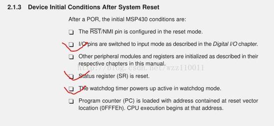

在学习MSP430单片机的时候,经常会遇到一个问题,那就是单片机上电复位以后它到底是什么样的状态?因为它功能复杂,且资源丰富,IO管脚很多,时钟和低功耗模式配置灵活,那么上电后它们处于什么样的状态?
对于电子开发的工程师而言,芯片手册是最好的文档,而且要学会阅读英文的手册,以下我就通过TI公司的用户指南帮助大家一步一步缕清楚,上电复位。

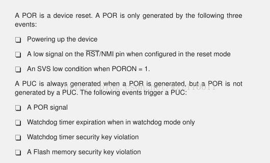

首先我们要了解430单片机的复位包括POR(power on reset)系统上电复位和PUC(power up clear)上电清除,总的来说poc信号更广泛,暂且不深入讨论,我们只要知道上电后会触发POC和PUC即可。那么POR信号会使系统做什么呢?
请看下图:
打对勾的三条很重要,它的IO管脚会配置为输入模式,状态寄存器会清零,而且看门狗定时器会工作。
这告诉我们,如果要使用IO口做输出,那么需要进行配置。而且要关闭看门狗定时器才能防止溢出复位。

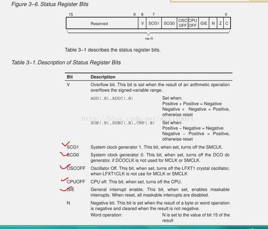

Status register is reset是说状态寄存器SR全部清零,这句话包含了很多信息,我们可以再看一下,SP寄存器的各个位的含义:
SR寄存器是一个16位的寄存器,与我们相关的几位在图中打钩了,其它的位只需要在用汇编语言的时候用。
SCG0和SCG1都为0表示主时钟MSCK和子系统时钟SMCLK都是默认打开的,OSCOFF=0表示外部的低频晶体振荡器也是默认打开的,也就是我们常说的32768手表晶体。
GIE是总中断使能位,如果我们需要使用外部中断就需要将这一位置1,它有点类似51单片机的EA。
到此为止,我们就已经了解整个复位的情况。
