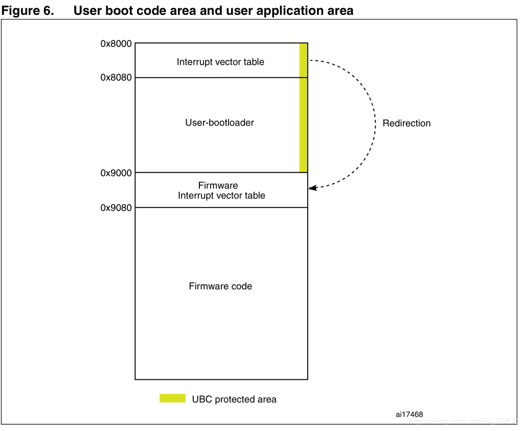

FLASH部分区域如下图:
UBC protected area
如图所示可以看出来,默认情况下0X8000-0X8080时中断向量表。假如我们准备给BootLoader的程序分配4KB的空间,即从0X8000-0X9000存储BootLoader程序。那么相应的中断向量也应该映射到0X9000-0X9080区域。根据ST官方例程当用户编程区选择的起始地址为0X9000时可在main.c 文件中声明以下代码将中断向量映射到0X9000-0X9080区域。但是注意如果中断向量映射过去后,BootLoader程序将无法使用中断。
 __root const long reintvec[]@".intvec"=
       {   0x82008080,0x82009004,0x82009008,0x8200900c,
           0x82009010,0x82009014,0x82009018,0x8200901c,
           0x82009020,0x82009024,0x82009028,0x8200902c,
           0x82009030,0x82009034,0x82009038,0x8200903c,
           0x82009040,0x82009044,0x82009048,0x8200904c,
           0x82009050,0x82009054,0x82009058,0x8200905c,
           0x82009060,0x82009064,0x82009068,0x8200906c,
           0x82009070,0x82009074,0x82009078,0x8200907c,

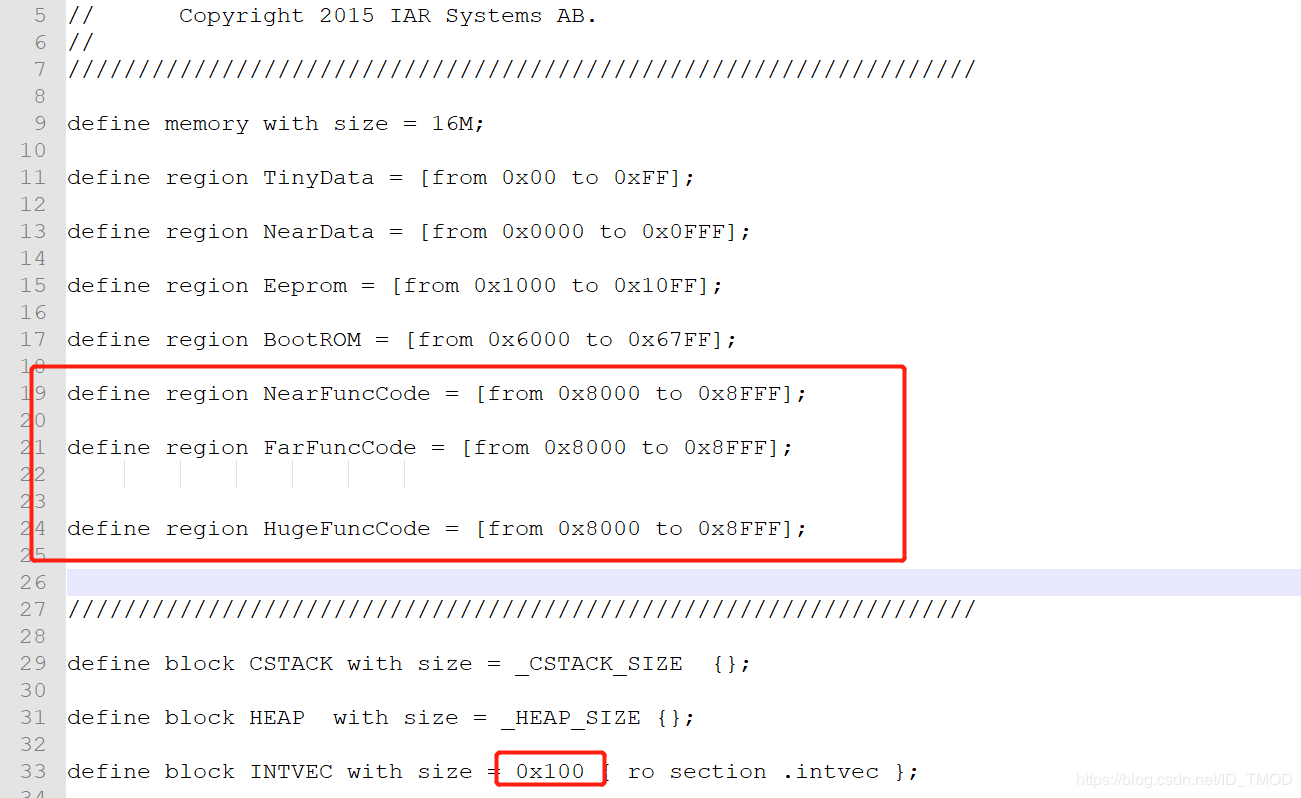

关于IAR编译器的链接文件及工程设置
工程链接文件需要我们自己定义,所示我们可以从编译器默认的位置复制一份,用记事本打开并做出如图的更改。
在这里插入图片描述
如果BootLoader的程序不超过4Kb,只需更改
define block INTVEC with size = 0x100 { ro section .intvec };
因为这是重新映射了中断向量的定义,默认0X80,不然编译会报错。

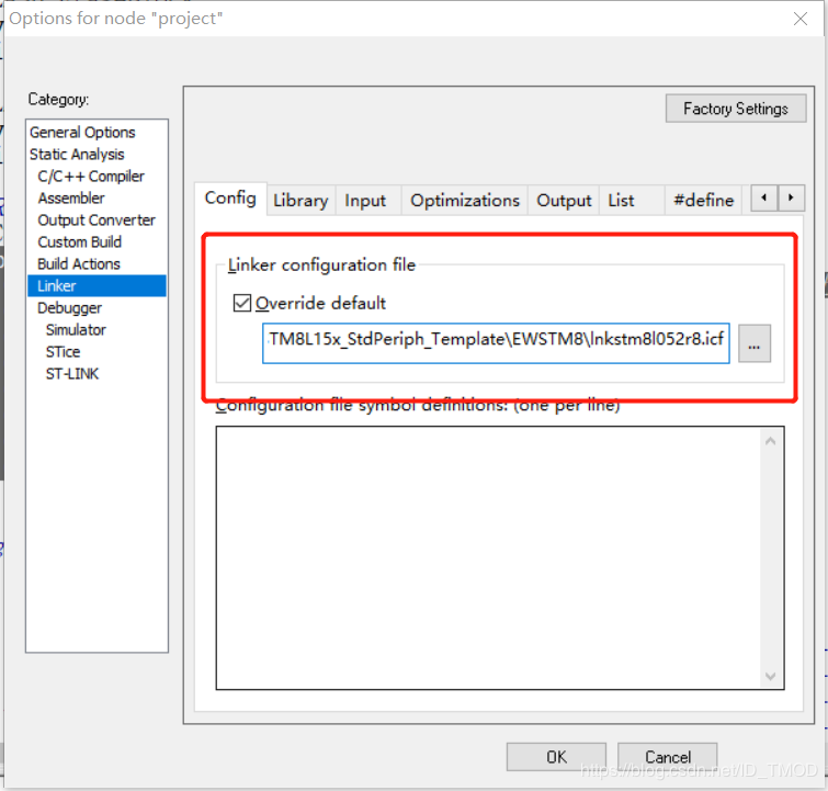

然后重新在工程中设置使用刚才的链接文件如图:

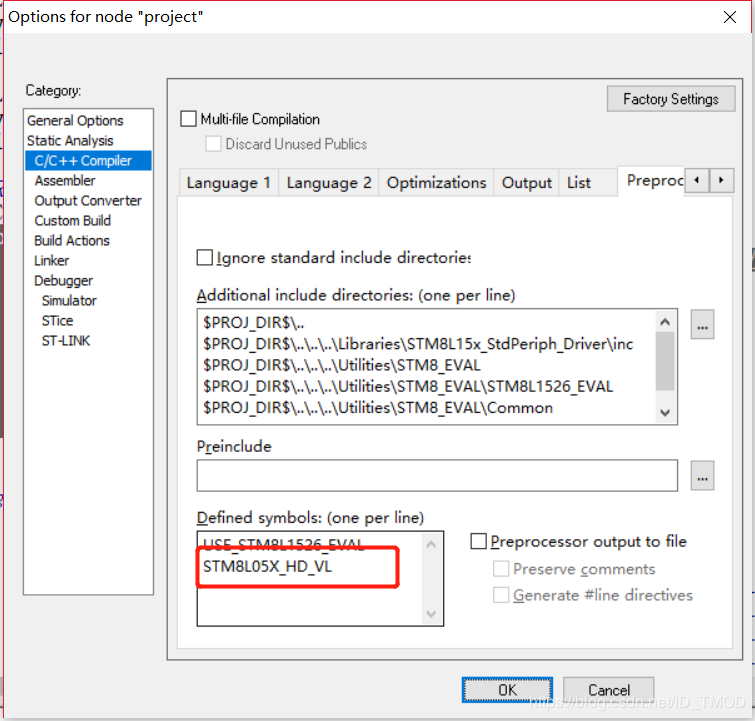

用的是STM8L052R8T6,因此工程中还需要做如下改动,如图:
在这里插入图片描述

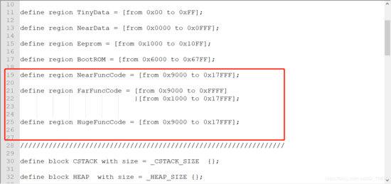

2.关于UserAPP程序的设定
UserAPP的设定相当简单,只需要更改上述的链接文件即可,如图所示:
在这里插入图片描述
STM8L052R8T6 是64KB的Flash,最大到0X17FFF

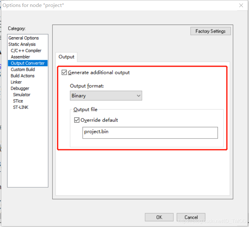

当然工程中勾选生成二进制bin也是必须的,后面我们会用到该文件写入Flash。如图所示:

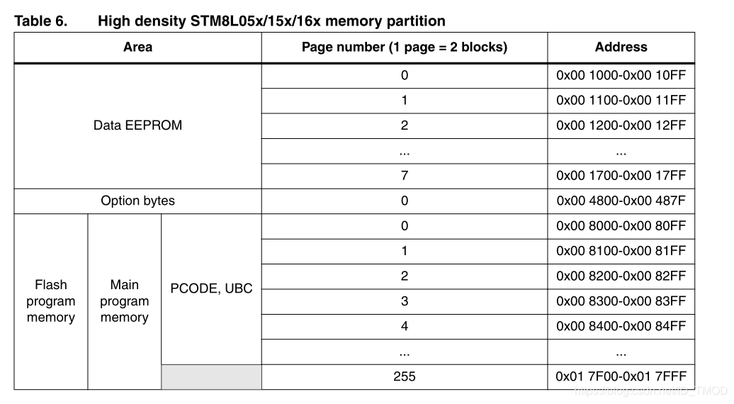

3.Flash相关操作
关于内存块的划分,对于STM8L052R8T6如下图:
在这里插入图片描述
从图中可以看出Flash program memory地址从0X8000-0X9000共64KB,共256页(Page),512块(Block),每个块128Bit。如果按图中的页地址或者块地址来划分BootLoader和UserAPP的区域的话有个很大的好处,就是可以利用库函数直接一块一块写,非常方便。如果按本例程Bootloader程序需要将UserAPP生成的.bin文件从地址0X9000开始写入Flash,利用库函数可以直接从第32个块开始写,直到写入到指定的块地址结束。
