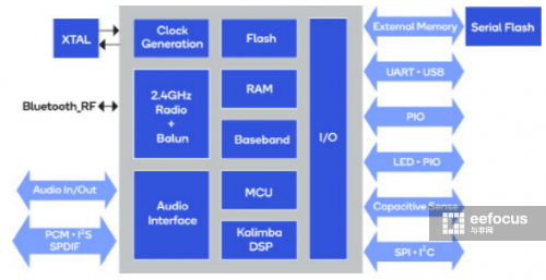

AB1526 是联发科收购的一家名叫络达科技的产品,这是一款全集成的单芯片,支持蓝牙 4.2 双模认证,支持 HFP1.6 和 AAC 解码器,并且可以支持自定义双 MiC 的宽频语音,可以获得良好的降噪和回声消除功能。通过下图的硬件系统框图可以看到,AB1526 内嵌串行闪存,更灵活地支持客户软件升级和第三方软件移植。凭借优化的 MCU 结构,接口布局和更好的 DSP 算法,AB1526 在大多数蓝牙音频应用中提供了更高的性能和语音和音乐质量。

而 CSR8675 则是高通收购的英国芯片厂商 CSR 的产品,CSR8670 是 CSR 中高端的蓝颜单芯片解决方案,具有高集成度、高灵活度的无线音频解决方案,客户可以利用其先进的功能:比如“支持高达 6 个数码麦克风和电容触摸控制器”来开发多种多样的创新性消费音频设备。凭借小巧的 PCB 方案尺寸和对外部少量被动元器件的需求,通过整合对电容式触摸感应器的支持,CSR8670 有助于设计具有更加光滑的触控界面、更加赏心悦目的产品。触控板可以设置为滑动式或扫动式操作,通过软件进行整体控制的,这样便于对单独的应用程序进行设置。而且最让人意外的是,高通的官网已经宣布 CSR8670 符合蓝牙 5.0 标准,可以说是可以无缝的升级。

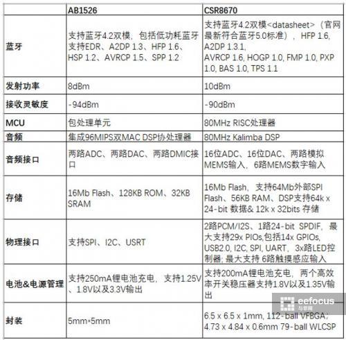

虽然 AB1526 和 CSR8670 都属于 TWS 耳机应用中的单芯片蓝牙方案,但是我们可以再详细的对比下,区别出各自的细微之处。
比如:
  • AB1526 比 CSR8670 具有更高的接收灵敏度,但是在同等条件下,CSR8670 具有更高的发射功率;
  • 在存储方面,两者都支持差不多的内部存储,但是 CSR8670 还支持额外的外部存储扩展,这对有需要做功能更复杂的蓝牙音频应用而言,CSR8670 会更具有优势;
  • 而在电池充电管理方面,AB1526 又要更胜一筹,支持更高的充电电流以及支持更多的电压输出,但在封装方面,AB1526 只有一个 5mm*5mm 的 BGA 封装。
不过话又说回来,如果综合目前 TWS 耳机的应用功能,其实两者的差距并不是很明显,可能唯一决定厂商方案选择的是货源的稳定以及价格,而在蓝牙 5.0 如火如荼的杀到时,两者之间的天平也稍微倾斜,原本都只支持蓝牙 4.2 有些力所不及,好消息是两者都有相应的升级产品,比如 AB1526 的升级版 AB1526P 就可以支持蓝牙 5.0,而 CSR8670 在高通的官网上直接注明了符合蓝牙 5.0,应该是可以通过软件或者固件的更新支持,这要比 AB1526 强,另外高通不仅包含 CSR 的蓝牙解决方案,还有自己的蓝牙解决方案、中高端的 QCC300x 系列以及高端的 QCC5100 系列,或许留给联发科的优势只有价格和供货了。
