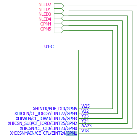

原理图:
跟硬件相关的部分,一定要阅读原理图,然后通过查找SoC的用户手册来查找相应的寄存器设置即可。

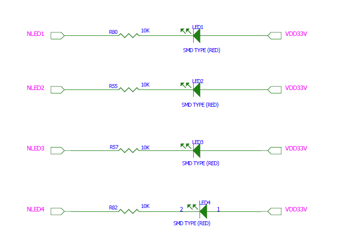

底板电路图:
核心板电路图:
可知在OK6410上4个LED灯是通过GPM这一组的GPIO口控制的,分别是GPM0-GPM3四组。

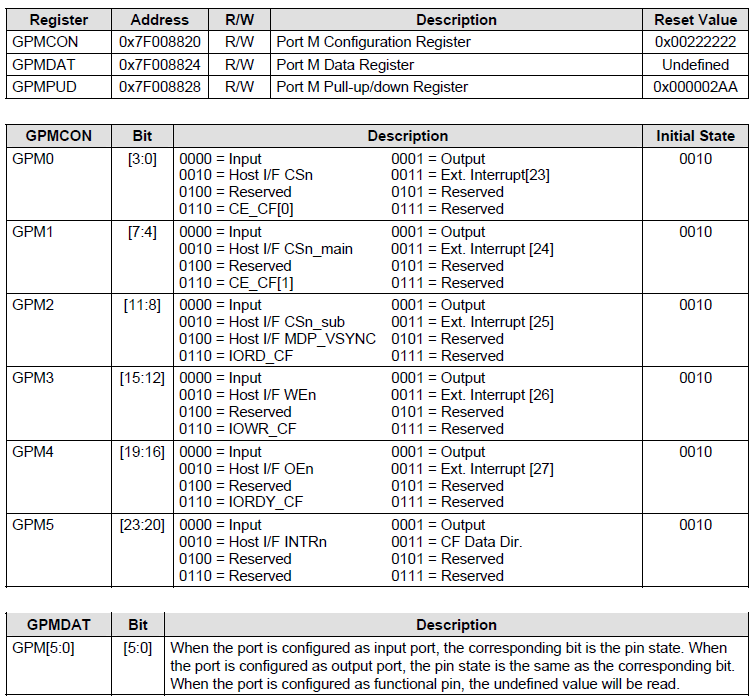

然后打开S3C6410X User's Manual,查找GPM相关的寄存器:
通过上面内容找到:
GPMCON 地址 0x7F008820
GPMDAT 地址 0x7F008824
由于LED连接着GPM0-GPM3,所以通过上面的内容可以知道,GPMCON设置的值应该为0x00001111,意思是将GPM0-GPM3设置为输出,这样通过设置GPMDAT[5:0]来控制响应针脚的高低电平,使LED亮或灭。

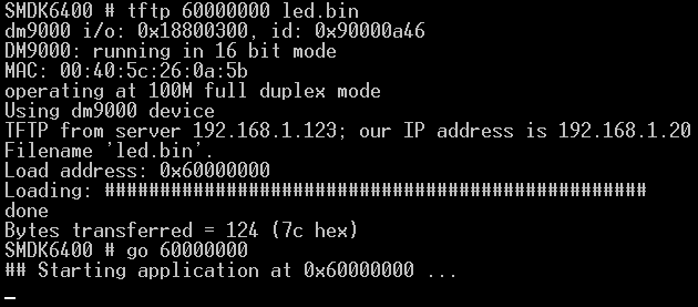

然后make,可以得到led.bin,通过tftp下载到开发板中:
然后就可以看到OK6410板上的四个LED灯开始一起闪烁。

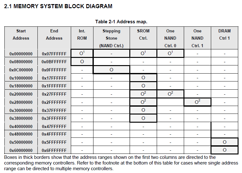

3.使用ld来链接.o文件时,一般会指定-Ttext选项,表示该代码会在内存的哪个地址加载,通过查看User's Manual,你可以决定这个地址的范围,如下图,0x50000000-0x6FFFFFFF地址区间映射到DRAM上,所以绝大部分的资料中,S3C6410中的内存地址都是0x5xxxxxxx类似的地址。也有一些0xcxxxxxxx类似的地址,这是打开SoC中的MMU后进行物理地址和虚拟地址映射后的结果,如果打开了MMU,就可以使用0xcxxxxxxx这样的地址,否则无法使用。
