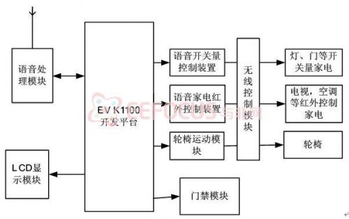

3.1 系统功能实现原理
基于AVR的语音识别助老助残室内行走服务系统总体设计方案如图1所示。语音信号通过开发板上的麦克被语音处理模块采集,然后送入AVR处理器进行识别。AVR微处理器根据识别的结果,分析判断出该语音的指令类型,根据指令要求完成相应的操作。由AVR微处理器通过无线模块把相关的操作发送到相应的执行装置如门禁装置,轮椅驱动装置等,接受命令并完成相应的动作;系统通过摄像头,可以对室外情况进行监控,并将视频信息传送到LCD显示器进行实时显示,使用者根据来访者身份决定是否打开门禁系统;通过语音实现手机的自动拨号,并利用手机进行通话和求助。
图1 系统的总体框图

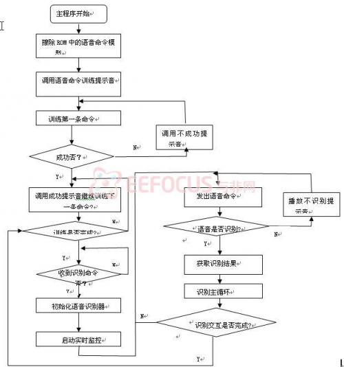

  1. 主程序设计
图2 主程序流程图
在主程序中,采取模块化设计完成特定人语音的训练与存储,训练成功后进行语音识别,根据识别的命令执行相关的操作,如图2所示。

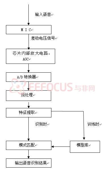

  1. 语音识别软件设计
语音识别方法就是将语音信号进行预处理和特征提取后建立模板库,根据语音特征将待识别语音信号与模板库进行匹配,根据匹配距离来进行语音识别。语音识别的基本流程如图3所示。
图3 语音识别基本流程图

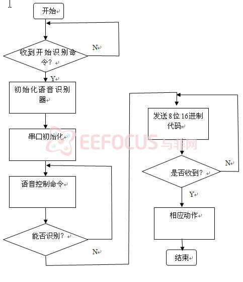

  1. 串口通信部分软件设计
当语音控制轮椅或家电时,系统根据识别出的控制语句种类,通过串口向主控板发出不同指令,以实现各种控制功能。系统串口通讯程序的流程图如图4所示。
图4 串口通信流程图

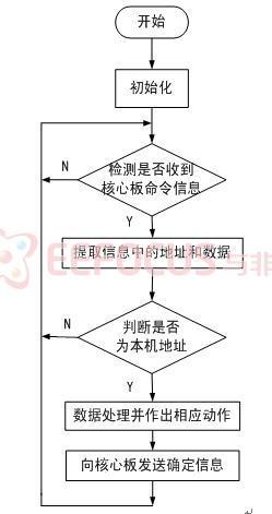

  1. 红外遥控程序设计
红外遥控信号是一连串的二进制脉冲码。为了使其在无线传输过程中免受其它红外信号的干扰,通常都是先将其调制在特定的载波频率上,然后再经红外发光二极管发射出去,红外线接收装置则会滤除其他杂波只接收该特定频率的信号并将其还原成二进制脉冲码,也就是解调。红外程序设计流程如图5所示。
图5 红外程序设计流程图
