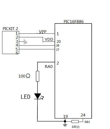

2020年01月09日 | PIC单片机定时器1的实际应用
2020-01-09 来源:elecfans
#define uint unsigned int
__CONFIG(0x3B31);
void init();
uint intnum;
void main()
init();
while(1)
/*if(intnum==20)
intnum=0;
RD0=!RD0;
#include
#define uchar unsigned char
__CONFIG(0x3B31);
void init();
uint intnum;
void main()
init();
while(1)
/*if(intnum==20)
intnum=0;
RD0=!RD0;
PIC单片机定时器1的实际应用
void init()
TRISD=0;
PORTD=0;
INTCON=0xc0;
PIE1=0x01;
TMR1L=(65536-50000)%256;
TMR1H=(65536-50000)/256;
T1CON=0x21;
void interrupt time0()
TMR1IF=0;
RD0=!RD0;//intnum++;
