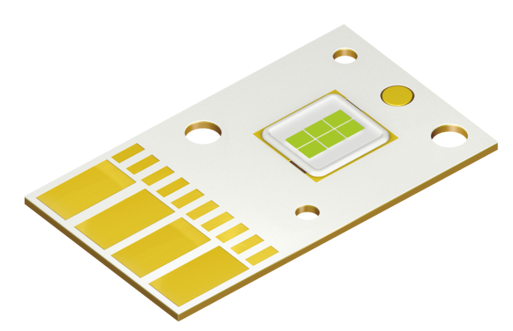

近日,欧司朗发布了Ostar Projection Power 系列12款新产品,率先成功通过 LED而非传统灯泡使投影仪亮度突破 3000 ANSI 流明大关,进一步扩大了其 LED 光源投影仪的市场。
投影仪在家庭娱乐系统中越来越受欢迎,用户对投影仪产品的期望也越来越高。除了分辨率越来越高,颜色也越来越丰富,对比度和亮度也越来越高。对光源的要求取决于环境光照条件和光源与投影面之间的距离。凭借这 12 种新产品,欧司朗可以为深蓝光(440 nm)、蓝光(456 nm)、转换绿光(520 nm) 和琥珀光(614 nm)的 RGB 解决方案提供 3 种不同功率级别的产品。
image.png?imageView2/2/w/550
在功率级别最低的产品中,每个元件上同一种颜色的两个芯片,可提供高达 1500 ANSI 流明的投影仪亮度。在功率级别中等的产品中,每个元件上同一种颜色的四个芯片,可实现高达 2500 ANSI 流明的亮度。而在功率级别最高的产品中,每个 LED 上同一种颜色的六个芯片,可实现 3000 ANSI 流明以上的亮度。因此,Osram Ostar Projection Power 系列产品能够取代此前用于 2000 ANSI 流明以上的投影仪中的高压放电灯。
这种性能上的飞跃得益于芯片和封装技术的提高。欧司朗研发人员从根本上改进了各个LED 芯片,使它们电气串联在铜板上。Osram Ostar Projection Power 系列产品与其他相同功耗的产品相比,所需的工作电流更小,LED 驱动器复杂度更低,元件之间的接触也更为简单,从而为系统设计师的工作提供了便利。此外,该款 LED 可以与散热片直接耦合,无需额外的隔离成本。新产品的机械设计也和上一代产品基本保持一致,因此可以快速、简便地与现有投影仪系统中的产品互换。
欧司朗光电半导体事业部可视化和激光器部门产品经理 Wolfgang Schnabel 指出:“借助 Osram Ostar Projection Power 系列产品,我们使用 LED技术成功突破了 3000 ANSI 流明的壁垒,客户可以容易地将所需功率级别的新元件整合到系统设计中,并采用最先进的 LED 系统取代传统灯泡。”
