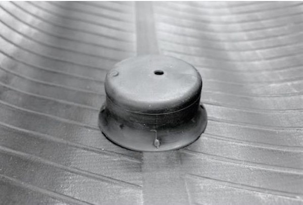

近日,普利司通集团(简称“普利司通”)发布新一代传感器技术,通过将智能应变传感器安装在轮胎内部,测量轮胎在转动过程中与路面接触时产生的变化,进而估算轮轴荷载和轮胎磨损情况。
普利司通开发的这项智能应变传感器技术采用了新一代物联网(IoT)技术,除了追踪轮胎充气压力和温度外,此一智能应变传感器还可以测量轮胎使用时的动态变化,并采用一种专有算法将智能应变传感器收集的数据转换为轮胎荷载和磨损信息,然后将该信息收集起来发送到云端。
普利司通先前发布的传感技术基于加速度传感器进行测量,而加速度传感器需要一定的速度才能获取数据。但这项最新的智能应变传感器技术可在不借助速度的情况下测量追踪变化;即使在低速下,新技术也能够获得高度可靠的数据。该项技术能够有效解决自动驾驶汽车为了提高安全性需要低速行驶带来的限制。此外,该专有算法还能够有效延长这款智能应变传感器的电池寿命,这对于实际应用至关重要。
前瞻技术,自动驾驶,普利司通自动驾驶传感器,自动驾驶传感器
图1:新开发的智能应变传感器

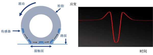

图2:智能应变传感器运行示意图
图2所示为轮胎与路面接触时发生的应变情况,图中的波形数据根据轮胎承受的荷载和磨损程度而变化。该技术能够实时识别和追踪各种轮胎信息,因此有助于识别轮胎胎面磨损等状况。
在潜在轮胎相关风险发生前提供警示,有助于驾驶及车辆能够安全抵达目的地。配备这款智能应变传感器后,车辆管理者可以远程实时监控轮胎气压等信息,还可以监控与荷载和磨损有关的指标。普利司通希望通过这项技术监控轮胎并在轮胎出现问题之前预示养护需求,为提高现有车辆以及未来自动驾驶汽车的安全性助一臂之力。
