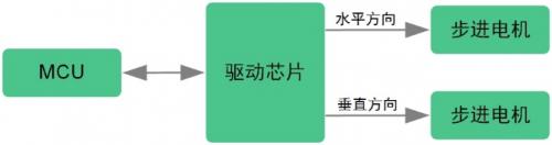

1.    AFS 执行器构成
一个完整的 AFS 系统包括主控制器,照明灯和控制照明灯调整角度的执行器,执行器主要就是驱动两个步进电机在水平方向和垂直方向控制照明灯的角度。其中驱动芯片可以使用步进电机专用的芯片,也可以使用多通道的低边驱动器,比如 ON 公司推出的汽车级八通道低边驱动器就很适合用于该系统。每个步进电机使用四个低边通道,这样每个八通道低边驱动器就可以驱动两个步进电机。每个执行器只需要一个 MCU,一个低边驱动芯片即可对一个前照明灯进行水平和垂直方向上的控制。
图 2  AFS 执行器框图

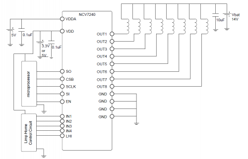

2.    低边驱动芯片介绍
图 3  典型应用电路
NCV7240/NCV7754 是车用八通道低边驱动器,每通道提供高达 600 mA(NCV7754 是 500mA)的驱动能力。NCV7240 和 NCV7754 的主要区别在于驱动能力,NCV7754 的驱动能力稍微弱一点,其他功能基本没有差异。
通过 SPI 端口进行输出控制,可以方便地报告开路负载(或对地短路),过载和温度过高的故障。另外,还可以通过 INx 引脚对输出进行并行控制(成对)。每个输出驱动器都有电流过载保护,内部还有两个齐纳二极管保护驱动晶体管免受因为电机关闭而产生的反电动势的影响。
特点和优势
    有 8 路驱动通道,集成度高,节省电路板空间;
    16 位 SPI 控制能进行 8 位帧错误检测,进行菊花链连接;
    支持 PWM 操作;
    休眠和待机模式下静态电流低,能满足汽车模块静态电流要求;
    兼容 3.3V 和 5.0V 的输入电平,适用于多种 MCU 接口;
    能进行空载,过载和过热的故障报告;
NCV7240 提供 8 个独立的 600mA 功率晶体管,其源极连接参考接地引脚,漏极连接引出到各个引脚,从而产生 8 个独立的低边驱动器。输出驱动器全部位于芯片的同一侧,方便 PCB 设计。内部带有钳位设计,可以在切换感性负载时限制瞬态电压。每个输出的过载检测电流为 0.6A,内部还设置有滤波器设置了 3S 的延迟时间避免正常工作期间出现电流尖峰引起误操作,过流时间超过 3S 后,驱动器将关闭并保持锁定状态,必须要用 SPI 清除相关标志才能继续工作。
NCV7240 包含八个独立的热传感器,位于每个输出驱动器附近。当检测器检测到过热事件(通常为 175℃)时,通道将被锁存。在该通道被锁存的时候还可以操作未受影响的通道。
在芯片的 EN 脚使能后可以通过 SPI 为每个通道选择待机模式,输入模式,开启模式和关闭模式。方便 MCU 对驱动芯片进行控制。空载,过流和过热都可以通过 SPI 进行反馈,方便 MCU 实时了解芯片状况。
