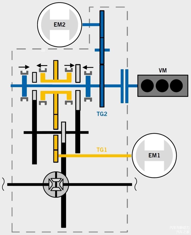

图1示出了DE-REX动力总成系统架构示意图,其由两个同轴布置的子变速传动机构(TG1和TG2)组成,输入轴能通过由控制机构操纵的爪齿离合器与变速器输出轴连接,而内燃机则能被并联或串联到现有的TG2上。装配了两套DE-REX动力总成系统:一套用于试验台运行,另外还用于效率试验;另一套被集成到一辆演示车上,用于档位变换和运行模式变换试验以及舒适性评价。
图1 DE-REX动力总成系统架构示意图

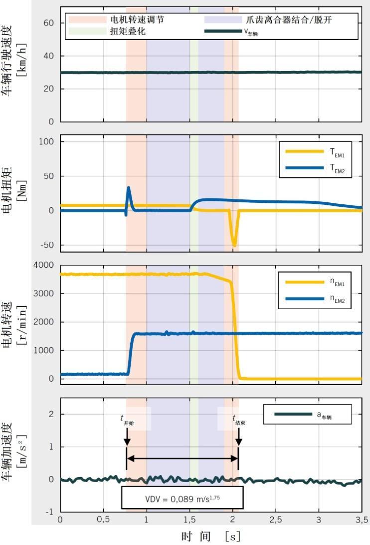

图2示出了DE-REX车辆在部分负荷工况下进行电动换档的试验结果。操作开始时电机1(EM1)以第一档驱动车辆,当需要使档位转换到电机2(EM2)第二档时,EM2的转速就被调节到第二档的额定转速,最后爪齿离合器结合,扭矩就从EM1叠化到EM2,TG1第一档脱开,换档过程就此结束,EM1最终减速至停机状态。所得到的加速度曲线形状表明其并无显著的振动现象,并可得到较低的振动计量值(VDV=0.089 m/s1.75)。
图2 部分负荷电动换档,从TG1第一档转换到TG2第二档

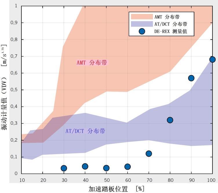

为了评估即使在负荷较高时纯电动车换至高档的换档舒适性,对不同加速踏板位置(APP)实施换档过程,分别计算VDV,通过传统车辆换高档的分布带来比较试验结果。正如图3所表明的那样,直至70%加速踏板位置时DE-REX车辆的换档舒适性都高于自动变速箱(AT)和双离合器变速箱(DCT),甚至在更大的加速踏板位置时由于其换档舒适性指标仍处于AT和DCT的分布带中,而处于更大的加速踏板位置时VDV增大则归因于换档过程中牵引力的降低,因为在换档过程期间仅配备有一个电机驱动车辆,因而在高负荷时牵引力能实现充分传递。在下一步开发中将对电机在短时间内进行超负荷试验,即使在全负荷时也能进一步提高换档舒适性。
图3 对于不同加速踏板位置的纯电动档位转换的VDV评价

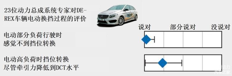

 为了根据VDV评估验证其换档舒适性,邀请了23位动力总成系统专家作为同车乘客来参与行驶试验。在经历了较低和较高功率需求情况下的数次电动行驶换档过程后,请受试者按照事先规定的说法评价主观的感觉,如图4中示出了结果摘要。
图4 电动行驶时换档过程主观感觉的评价
图4 电动行驶时换档过程主观感觉的评价
动力总成系统专家的主观感觉验证了尤其是在部分负荷行驶时的高换档舒适性,此时通常感觉不到明显的换档过程,即使是长期以来对高负荷换档过程有着细腻感受的乘客也会对此持称赞态度。综合试验结果表明,TDT动力总成系统的换档过程是较为舒适的,因此运行策略能在动力总成系统效率最佳的基础上选择最佳的运行模式而不会受到换档舒适性的限制。

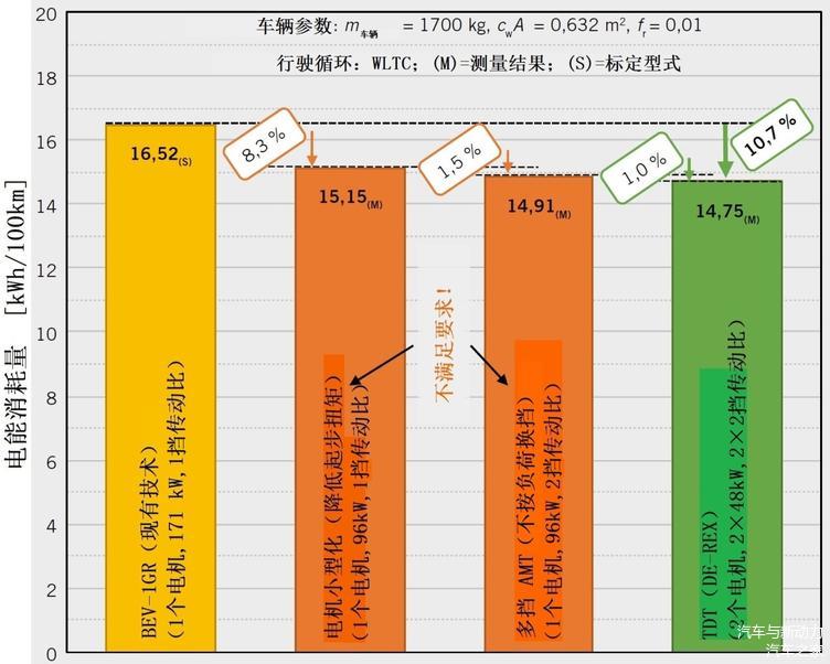

在DE-REX驱动及其考虑要替代者的试验台测试基础上,对采用自动手动变速箱(AMT)技术的多档多电机的节电潜力与采用一个电机的固定档动力总成系统(BEV-1GR,1档传动比纯电动车)进行比较试验。比较结果示于图5,从现有技术的固定档动力总成系统(1个电机,DE-REX标定到171 kW,1档传动比(GR),)开始直至TDT模式(2个电机,每个48 kW,2×2档传动比)采用最小起步扭矩(>2 500 N·m)和所需的最高车速(180km/h)。
图5 在DE-REX试验台上WLTC行驶循环中的测量结果为基础进行的节电对比
试验结果表明,采用现有技术的电能消耗量为16.5 kW·h/100 km是最有效的。为了充分发挥总效率优势,如下介绍一种采用降低系统电功率和固定档变速器的方案(1个电机,DE-REX电机被标定到96 kW,一档传动比),虽然采用这种方案通常会使起步扭矩达不到要求,但还是表明TDT效率潜力的重要份额(8.3%)归因于更低的系统电功率。不过为了使减小的系统电功率能满足相关要求,至少需设置两个档位,而相应的多档AMT动力总成系统(1个电机,96 kW,两档传动比)通过智能选择档位使得能量消耗进一步降低1.5%,当然换档时需切断牵引力。
为了确保较高的换档舒适性,使用了典型的按负荷换档的器件,但是这会对变速器损失和成本产生显著的影响。这种TDT型式(2个电机,2×48 kW,2×2档传动比)提供了一种可满足舒适性要求的替代解决方案,而且还通过附加的运行模式以获得附加的节能潜力,从而相比固定档纯电动车可总共获得约10.7%的节能效果。
为此,在WLTG试验循环运行期间,智能DE-REX运行策略总会优先选择效率最高的行驶模式:对于低负荷和低车速阶段电机1第一档提供最高的效率,而在高车速时电机2第二档则呈现出一定优势,仅在WLTC循环的行驶时间内才使用两个电机一起驱动。
试验台试验结果证实了TDT模式提高效率的潜力大,其为未来的电驱动系统提供了一种舒适智能的解决方案,而且TDT还在系统层面提供了降低成本的潜力。

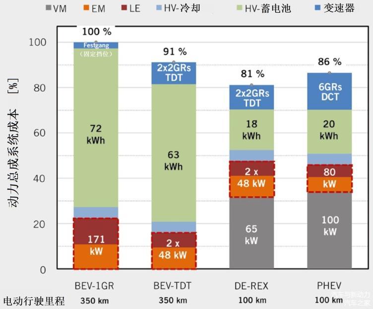

为了对成本进行比较评价,必须在考虑所有组成部分的情况下评价总系统成本:尽管必需配备有2个电机和1个多档变速器,但是系统电功率将有所降低,同时要提高效率,从而对于所必需的电动行驶里程能减小蓄电池尺寸和降低成本。
特别是为了满足较长行驶里程的技术要求,混合动力TDT模式通过平行的增程器运行提供了一种有利于降低成本的解决方案。大部分行驶里程是电动行驶模式,仅有极少的行驶里程使用混合动力模式。与当今的插电式混合动力车(PHEV)不同,混合动力TDT方案被设计成始终以高效率实现电动行驶,而且没有单纯附加的电气化。
图6示出了以适合于长里程行驶的固定档BEV方案为比较基准的成本估价。纯电动TDT在系统层面上能获得约9%的成本优势,混合动力DE-REX的成本位于BEV与PHEV之间,与PHEV相比,由于降低了变速器的机械复杂程度从而具有附加的降低成本潜力,因此在本研究项目中采用DE-REX达到了最低的总成本(BEV-1GR成本的81%),通过考虑应用基于电动和混合动力总成系列模块化型式减小尺寸的效应期望可进一步降低成本。
图6 电动与混合动力总成系统的成本比较评价(LE=充电设备;HE=混合动力车)
