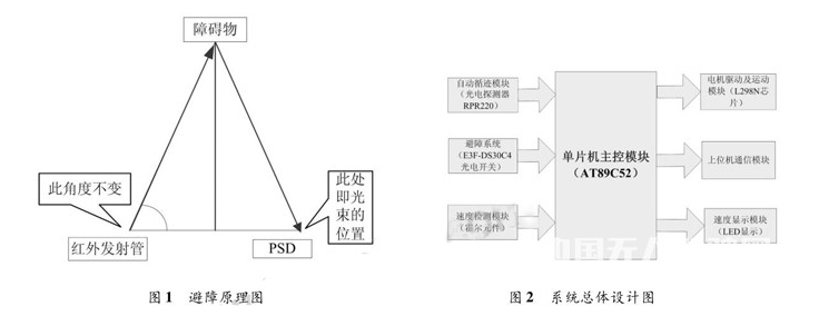

1. 1 小车自动避障的原理
红外线发射管、PSD 与相应的计算电路构成了功能强大使用广泛的 GP2D12红外线传感器,位置敏感检测装置能够检测到光子在其上运动产生的微量移动,微米级的分辨率使得测量更精确。利用这一特性,几何原理测距可由GP2D12传感器轻松实现[2] 。光束由发射管发出,遇到障碍物再反射到PSD上,如图 1 所示,两条光线与地面构成了等腰三角形,三角形的底边长度可由PSD测得,而两个底角的值由发射管确定,可由此推算出高,也就是与障碍物的距离[3] 。

2. 1 系统总体设计图
图 2 为系统的总体设计图。

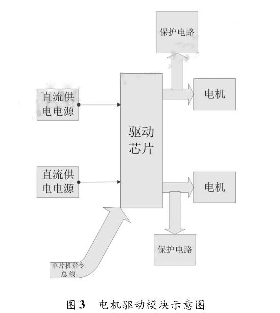

2. 5 电机选择与驱动模块
电机的选择采用直流电机。直流减速电机可提供较大的转动力矩,安装方便,操作简单,质量轻、体积小,能够较好的满足系统的要求。
如图 3 所示,使用 L299N 芯片驱动电机。采用 SMT 工艺稳定性高,采用高质量铝电解电容,使电路稳定工作。可以直接驱动两路 3 ~35V 直流电机,并提供了 5V 输出接口(输入最低只要 6V),可以给 5V单片机电路系统供电(低纹波系数),支持 3. 3V MCU 和 ARM 控制,可以方便的控制直流电机速度和方向,也可以控制 2 相步进电机,5 线 4 相步进电机。用该芯片作为电机驱动,操作便捷,稳定性好,且工作性能较为突出。
小型智能车自动驾驶是怎样设计实现的
驱动模块主要功能是使主控芯片来发出的信号并将该信号发送给 L299N 电机控制芯片,L299N 电机控制芯片将使小车按照指令执行相应的动作。VDD 引脚和 VCC 引脚作为 L299N 芯片电源引脚,电机的电源是 VDD 引脚接的 +9V 电源,芯片由接到 VCC 引脚上的 +5V 电源供能。
为了保证小车转向成功,让转向电机以最大功率输出以获得最大的扭矩,转向电机的输出功率不需再控制,所以 ENA 引脚(即转向电机使能引脚)直接接入 +5V,即让转向电机一直使能。
对于后置的驱动电机,除了要控制其实现前进、后退和停止外,还需控制其转速以解决因电量不足而使小车速度变慢的问题。因此,可通过将 L299N 芯片的 ENB 引脚与 AT99C52 的 P1. 7 引脚连接起来,以实现 PWM 调速。
L299N 芯片的 IN1 和 IN2 引脚分别和 AT99C52 的 P1. 2 和 P1. 3 引脚连接用来接收主控芯片输出的动作指令,并通过端口 OUT1 和 OUT2 将指令转化为电机转向(正转或反转)的动作,至此实现了小车的横向控制。
L299N 芯片的 IN3 和 IN4 引脚分别与 AT99C52 的 P1. 4 和 P1. 5 引脚连接用来接收主控芯片输出的动作指令,并通过端口 OUT3 和 OUT4 来控制驱动电机的转向,最终功能的实现表现在小车的前进、后退、停止。

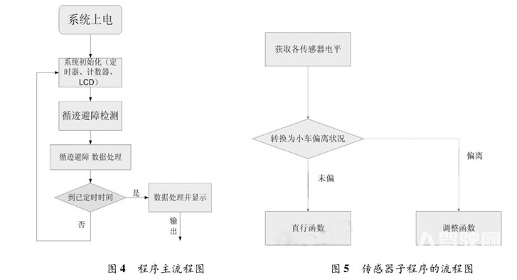

3 系统的软件设计分析
3. 1 程序设计主流程图与主控制策略
在寻迹和避障中,控制的电机方式基本一样。当左边的避障传感器或右边的寻迹传感器检测到信号时,都是左转速不变,右轮转速减小 PWM 的占空比,从而使右轮转速减慢,实现差速转弯,向右转的同时实现避障和寻迹;右边也是如此。如果当左右寻迹传感器同时检测到信号,或是左边避障和左边寻迹、右边避障和右边寻迹。这种情况下不能同时满足避障和寻迹,只能使车停下。图 4 为程序流程图。
小型智能车自动驾驶是怎样设计实现的
3. 2 传感器数据处理及寻迹程序流程
车底的 6 个传感器用一个字节来表示,并将传感器当前的检测状态用字节中的每一个位来表示,小车直线行驶时有三种情况。图 5 为传感器子程序流程图。当位于车体中央的四个传感器都检测到黑线时,小车恰好位于赛道正上方,此时系统控制两电机等速全速前进。当检测到某一侧一个或两个传感器偏离黑线,此时小车偏离黑线程度较小,系统将一个电机速度调快,另一个电机速度调慢,实现方向上的微调。当传感器检测到有 3 个电机偏离运行,小车偏离范围较大,这时系统大幅降低一个电机速度,并使另一电机以最高速度运行,在短时间内实现方向调整。使用这种 3 级调速的循迹算法程序构思清晰,程序执行可靠性高。
