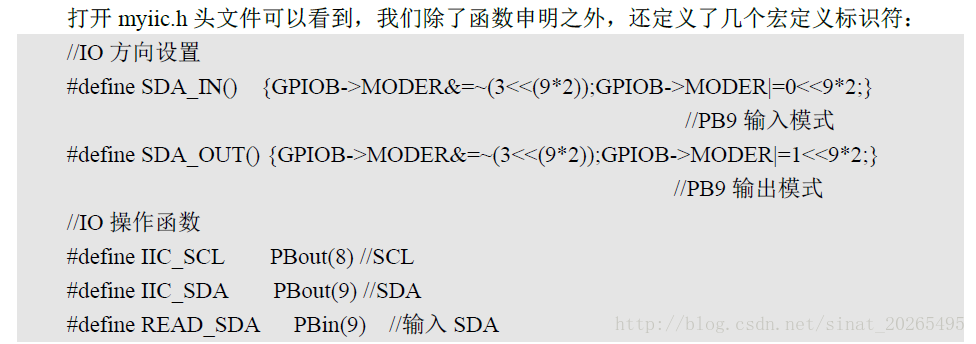

概述:EEPROM芯片型号为24C02,该芯片的总容量是256个字节,该芯片通过IIC总线与外部连接。
实验功能:通过KEY1按键来控制24C02的写入,通过另外一个按键KEY0来控制24C02的读取。
硬件电路:
IIC配置代码:

以上代码为IIC驱动代码,实现包括IIC的初始化、IIC开始、IIC结束、ACK、IIC读写等功能,在其它函数里面,只需要调用相关的IIC函数就可以和外部IIC器件通信了,这里并不局限于24C02,该段代码可以用在任何IIC设备上。
