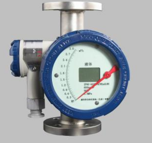

防爆金属管浮子流量计测量原理:
被测介质自下而上经锥形测量管时浮子的上下端产生差压形成上升的力,当浮子所受上升力大于浸在流体中浮子重量,浮子便上升,环隙面积就随之增大,环隙处流体流速立即下降,浮子上下端差压降低,作用于浮子的上升力亦随着减少,直到上升力等于浸在流体中浮子重量时,浮子便稳定在某一高度。浮子位置的高低即对应着被测介质流量的大小。浮子内置磁钢,在浮子随介质上下移动时,磁场随浮子的移动而变化。
防爆金属管浮子流量计的测量原理及特点
a、对于就地型,由就地指示器中的旋转磁钢与浮子内磁钢耦合,而发生转动,同时带动指针,通过刻度盘指示出此时的流量大小。
b、对于智能型,由智能型指示器中的一个固态磁传感器将磁场的变化转化成电信号,经A/D变换、微处理器,D/A输出,LCD液晶显示,来显示出流量的大小及累积流量。
防爆金属管浮子流量计特点
1、我公司拥有专业的气体钟罩确保每一台产品为实标产品。
2、浮子 针阀等精密零件均由加工中心加工(CNC)
3、核心部件及设备均由我公司自己掌握
4、焊接工艺行业,单面焊接双面成型
