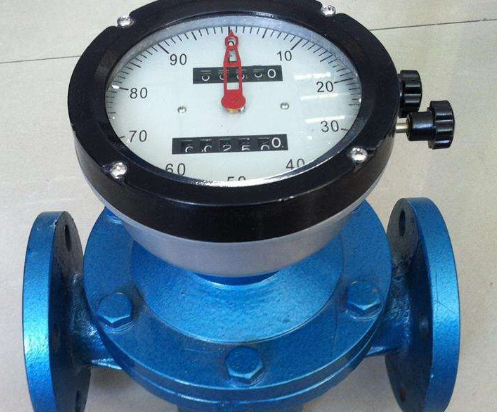

流量仪表在应用中常见失误情况,包括操作不善和流动扰动及不良安装;产生气穴和液体中会有气泡;气体中含有冷凝液;磨损和沉积等等。这些失误常导致流量仪表测量不准或失灵。
操作不善和布置不妥的不良安装,常见的有:
1)标准孔板的锐角未装在迎流面。
流量仪表的常见失误安装情况
2)仪表与管道间密封衬垫内径dg小于管道内径dp和仪表内径dm而产生束流。dg应略大于dm,如dg
3)密封垫片偏心(未对准中心)。密封衬垫安装偏心,遮住了部分流通面积,使速度分布严重畸变不对称。由于不对称流动发生在流量传感器进口,即上游直管段长度为零,会对差压式、涡轮式、涡街式、超声式,靶式、电磁式等仪表带来测量误差。例如dn50mm电磁流量计衬垫偏心10mm,测量误差高达4%~10%。
4)流量计处于错误的流动方向。
5)将对于振动干扰敏感的仪表安装在有振动的管道上。
6)缺少必要的防护性配件。
密封垫片内径过小或安装偏心虽然对容积式、浮子式、科里奥利质量式等仪表的流量值没有影响或影响极小,但会增加额外的压力损失。
