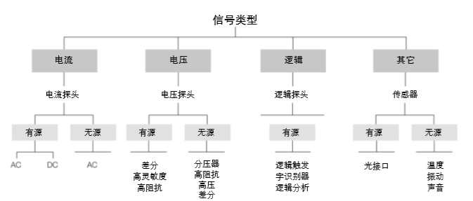

1信号类型
信号类型探头选择的第一步是评估要探测的信号类型。为此,可以把信号划分为:  电压信号   电流信号   逻辑信号   其它信号电压信号是电子器件测量中最经常遇到的信号类型,也正因如此,电压传感探头是最常用的示波器探头类型。
逻辑信号实际上是特殊类型的电压信号。可以使用标准电压探头查看逻辑信号,但更常见的情况是必需查看特定的逻辑事件。设置一个逻辑探头提供触发信号给示波器,当满足规定的逻辑组合触发条件,这允许在示波器显示屏上查看特定的逻辑事件。除电压信号、电流信号和逻辑信号外,可能还有用户关心的许多其它信号类型,如光源、机械源、热源、声源和其它来源发出的信号。
可以使用各种转换器把这些信号转换成相应的电压信号,以在示波器上进行显示和测量。在完成这种转换时,转换后的信号,以选择探头,把转换后的信号传送到示波器上。

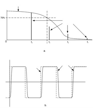

信号频率成分不管是什么类型,所有信号都有频率成分。DC信号的频率为0Hz,纯正弦曲线拥有单一的频率,这一频率是正弦曲线周期的倒数。
所有其它信号都包含多个频率,频率值取决于信号波形。例如,对称方形波的基频(fo) 是方形波周期的倒数,另外还有其它谐波频率,这些谐波频率是基础频率的奇数倍(3fo, 5fo, 7fo, ...)。基频是波形的基础,谐波频率与基频相结合,增加了结构细节,如波形转换和拐角。
为使探头把信号传送到示波器、同时保持足够的信号保真度,探头必须拥有足够的带宽,以最小的干扰传送信号的主要频率成分。在方形波和其它周期信号中,这一般意味着探头带宽必需比信号的基频高3-5倍。这可以传送基频和前几个谐波,而不会衰减其相对幅度。另外还将传送较高的谐波,但衰减数量会提高,因为这些更高的谐波超过了探头的3dB带宽点。
但是,由于至少在一定程度上仍存在更高的谐波,因此它们仍在一定程度上会影响波形的结构。限制带宽的主要影响是降低信号幅度。信号的基频越接近探头的3dB带宽,探头输出上看到的整体信号幅度越低。在3dB 点上,幅度下降30%。
此外,由于带宽滚降,扩展到探头带宽之上的信号谐波或其它频率成分会经历更高程度的衰减。在较高的频率成分上衰减程度较高,可以通过拐角的变化及快速波形转换沿的变慢看出这一点。
