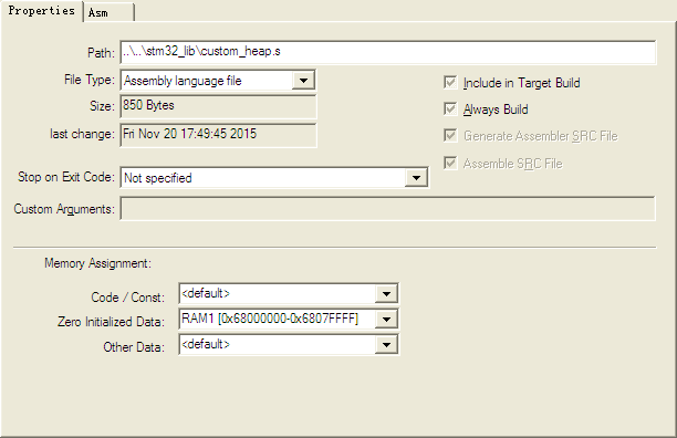

将这个新的custom_heap.s加到工程中, 同时将stm32f10x_vector.s中提出去的关于heap的设置部分都注释掉.
右键点击custom_heap.s, 选择option, “Zero Initialized Data” 选择外部Ram, 如下:
这里写图片描述

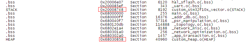

重新build即可. 新的map文件中可以看出现在stack和heap使用的是不同的ram了.
