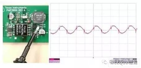

用500MHz带宽的示波器对其开关电源输出5V信号的纹波进行测试时,发现纹波和噪声的峰峰值达到了900多mV(如下图所示),而其开关电源标称的纹波的峰峰值<20mv。虽然用户电路板上后级还有LDO对开关电源的这个输出再进行稳压,但用户认为测得的这个结果过大,不太可信,希望找出问题所在。
问题分析

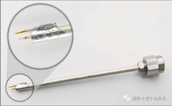

电源纹波测试过大的问题通常和使用的探头以及前端的连接方式有关。首先检查了用户探头的连接方式,发现其使用的是如下面左图所示的长的鳄鱼夹地线,而且接地点夹在了单板的固定螺钉上,整个地环路比较大。由于大的地环路会引入更多的开关电源造成的空间电磁辐射噪声以及地环路噪声,于是更换成如下面右图所示的短的接地弹簧针。
探头的GND和信号两个探测点的距离也非常重要,当两点相距较远,会有很多EMI噪声辐射到探头的信号回路中(如下图所示),示波器观察的波形包括了其他信号分量,导致错误的测试结果。所以要尽量减小探头的信号与地的探测点间距,减小环路面积。
在隔离电源中,会产生大量流经探针接地连接点的共模电流。这就在电源接地连接点和示波器接地连接点之间形成了压降,从而表现为纹波。要防止这一问题的出现,我们就需要特别注意电源设计的共模滤波。另外,将示波器引线缠绕在铁氧体磁心周围也有助于最小化这种电流。这样就形成了一个共模电感器,其在不影响差分电压测量的同时,还减少了共模电流引起的测量误差。下图显示了该完全相同电路的纹波电压,其使用了改进的测量方法。这样,高频峰值就被真正地消除了。
经过实际测试,发现测得的纹波噪声的峰峰值有很大改善,如下图所示。但纹波噪声的峰峰值仍然有40多mV,和开关电源厂商标称的<20mV仍有较大差异。

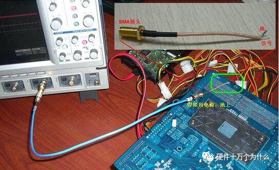

如果手头实在没有合适的低衰减比的探头,也可以参考下图用50欧姆的同轴电缆用如下方式自制一个探头。实际上就是把电缆的一头接在示波器上,示波器设置为50欧姆输入阻抗;电缆的另一头剥开,屏蔽层焊接在被测电路地上,中心导体通过一个隔直电容连接被测的电源信号。这种方法的优点是低成本,低衰减比,缺点是一致性不好,隔直电容参数及带宽不好控制。
