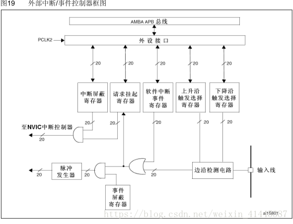

EXTI中断/事件控制器,管理了控制器的20根中断/事件线。每个对应了一个边沿检测器,可以实现输入信号的上升沿或者下降沿检测,EXTI可以实现对每个中断或者事件的单独配置
这里中断通常是指GPIO的中断   事件可以是AD/DA转换  TIM定时器等···
通过书上的EXTI 功能框图可以清楚的知道配置EXTI中断的具体过程
这里拿EXTI控制GPIO为例:
