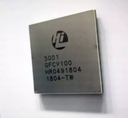

到了2018年2月,华为在巴塞罗那MWC世界移动大会上,发布了自己的第一款5G基带——巴龙5G01(Balong 5G01)。华为称之为全球第一款符合3GPP 5G协议标准(R15)的5G基带。
▲巴龙Balong 5G01

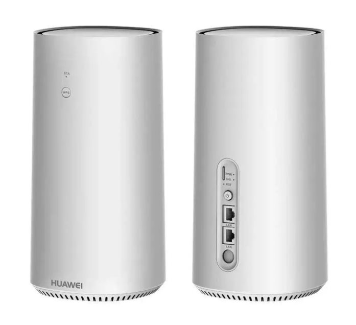

不过,这款5G01基带,技术也还不够成熟,没办法用在手机上,只能用在5G CPE上。
CPE:把5G信号转成Wi-Fi信号的小设备。

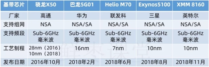

紧接着,联发科(MediaTek)、三星和英特尔,陆续在2018年发布了自己的5G基带芯片(但没商用)。
我们姑且把这些5G基带叫做第一代5G基带吧。
数据仅供参考(部分是PPT芯片,你懂的)

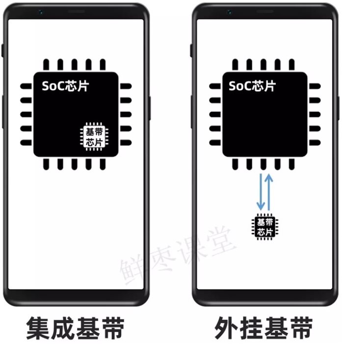

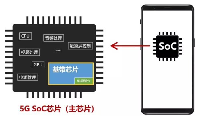

它们都是通过“外挂方式”搭配SoC芯片进行工作的。
也就是说,基带并没有被集成到SoC芯片里面,而是独立在SoC之外。
集成VS外挂,当然是集成更好。集成基带在功耗控制和信号稳定性上明显要优于外挂基带。
▲“外挂”,相当于这样
可是没办法,当时的技术不成熟,只能外挂。

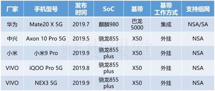

2019年7月,就在高通X55还停留在口头宣传上的时候,华为采用“麒麟980+巴龙5000”的方案,发布了自己的第一款5G手机——Mate20 X 5G。 这也是国内第一款获得入网许可证的5G手机。
因为高通的X55要等到2020年一季度才能批量出货,所以,当时包括小米、中兴、VIVO在内的一众手机厂商,只能使用外挂X50基带的高通SoC芯片,发布自家5G旗舰。
凭良心说,只看5G通信能力的话,这差距是非常明显的。

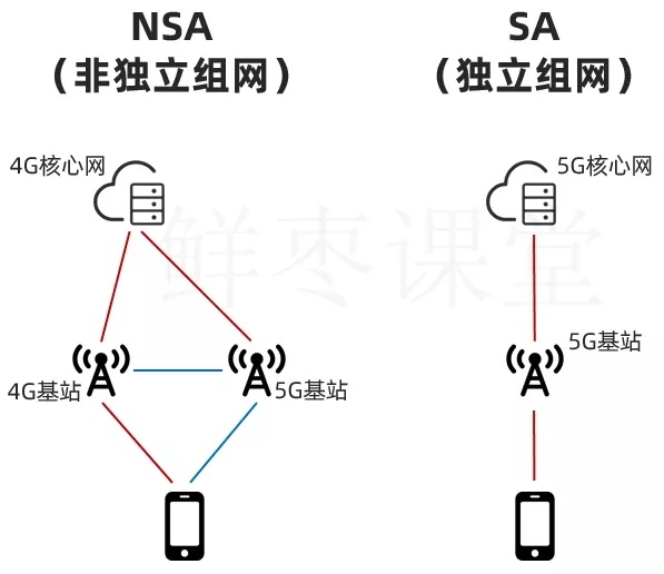

不过,当时很多人说仅支持NSA的手机是“假5G”手机。这显然是不对的。NSA和SA都是5G。在SA独立组网还没有商用的前提下,仅支持NSA也是够用的。*综合目前的消息来看,国内的SA独立组网,将会在2020年年底前逐步商用。

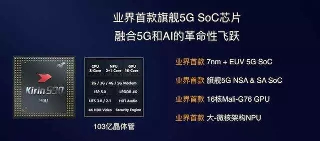

2019年9月,华为又发布了麒麟990 5G SoC芯片,采用7nm EUV工艺,更加拉开了差距。

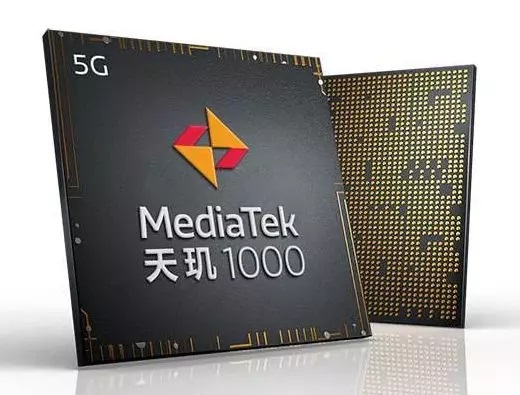

正当大家觉得失衡的局面要持续到X55上市时,一匹黑马杀出来了,那就是我们的发哥——联发科。
11月26日,联发科发布了自家的5G SoC芯片——天玑1000,纸面参数和性能跑分都全面领先,顿时炸开了锅。

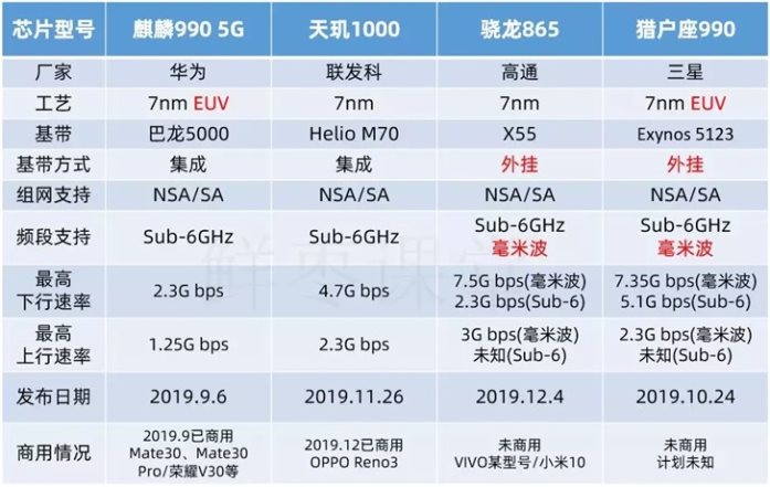

我们把这几家厂商的SoC芯片放在一起比较一下吧:
▲纸面数据,仅供参考
考虑到三星猎户座990距离我们较为遥远,所以,实际上现在就是华为、联发科、高通三家在激烈竞争。

从组网支持来看,NSA和SA,大家都同时支持了,没什么好说的。
最主要的区别,就在于基带是否外挂,是否支持毫米波,以及谁的连接速度更快了。

发哥这一点很牛。联发科的天玑1000,既采用了A77架构,又做到了基带集成,整体性能不输对手,非常出乎意料。

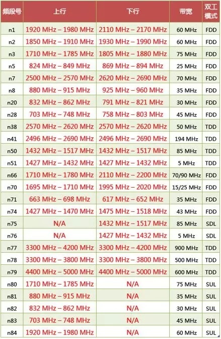

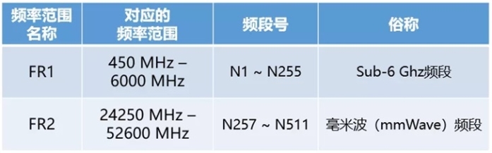

什么是毫米波?5G信号是工作在5G频段上的。3GPP标准组织对5G频段有明确的定义。分为两类,一类是6GHz以下的,我们俗称Sub-6频段。另一类是24GHz以上的,俗称毫米波频段。

抛开毫米波,我们只看Sub-6的速度。天玑1000比其它两家快了一倍。

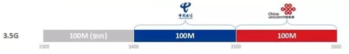

这个地方也是有原因的。因为天玑采用了双载波聚合技术,将两个100MHz的频率带宽聚合成200MHz来用,实现了速率的翻倍。
值得一提的是,这个100MHz+100MHz,简直就是为联通电信5G共享共建量身定制的。他们俩在3.5GHz刚好各有100MHz的频段资源。

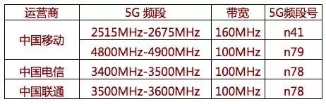

最后,我们再来说说N79这个事情。
前面我说了,5G有很多个频段。Sub-6GHz的频段,如下所示:
N79,就是4400-5000MHz。

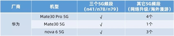

下面这个,是国内运营商5G频段分布:
很清楚了,联通或电信用户,无需理会N79,因为用不到。
那移动用户是不是一定要买支持N79频段的5G手机呢?
答案是:目前移动还没有用N79,不过,2020年下半年或者明年,移动会用。
站在普通消费者的角度,如果我是移动用户(或打算携号转网到移动),我当然会倾向购买支持N79频段的5G手机,一步到位啊。
这么一看的话,华为又占了优势:
