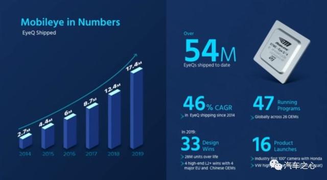

2019 年,Mobileye 就拿出了亮眼成绩:售出了 1740 万套 ADAS 系统。
这也就意味着有 1740 万辆车配备了 Mobileye 的摄像头、芯片与软件。

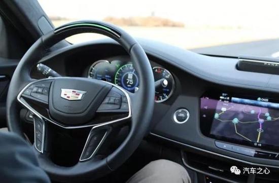

过去两年里,凯迪拉克装备的 Super Cruise 系统一直是市场上的 ADAS 标杆,它显得如此鹤立鸡群主要是因为两大功能。
搭载了 Mobileye EyeQ3 芯片的 Super Cruise 系统
第一,这套系统整合了一颗面向驾驶员的摄像头,以确保驾驶员不会开小差。
这个看似简单的功能解决了一直困扰 ADAS 系统的一大问题:驾驶员因为对技术过度自信而放松警惕。
第二,凯迪拉克事先在美国高速公路「踩点」,共收集了 13 万英里高精地图数据,并在每三个月对地图数据进行一次更新。
需要注意的是,Super Cruise 只有在这些凯迪拉克做过测绘的道路才会被激活,如果不在地图范围内驾驶,系统就无法启动。
而且,摄像头会时刻检测道路情况,来判定当前车辆是否可以使用 Super Cruise。因此其安全性比普通 ADAS 系统要高上不少。

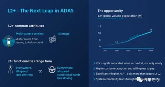

在演讲中,Shashua 将配合高精地图使用的 ADAS 系统定义为 Level 2+,而多家厂商正在围绕这一概念展开争夺。
不过,在当下的 Level 2+ 市场上,Mobileye 已经占据了七成的市场份额,客户包括日产、大众与宝马等巨头。

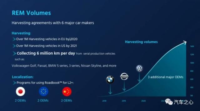

一个体现是,现在 Mobileye 已经能从大众、宝马和日产的车辆上采集传感器数据了。除此之外,Mobileye 还说服另外三家公司将数据采集权开放给 Mobileye。
六家厂商传感器数据接口在手,Mobileye 已是异常强大。
Shashua 声称:Mobileye 每天能从车辆上采集 600 万公里的传感器数据。预计到今年年底,光是欧洲市场就能有 100 万辆车辆为其提供数据,而美国市场 2021 年也能达成这一数字。

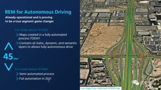

数据在手,Mobileye 就能绘制高精地图了。
如今,Mobileye 已经掌握了能自动生成高精地图的软件,平均每小时能绘制 45 英里(约合 72 公里)。
如果按照现在的速度,欧洲区域高精地图绘制将在今年 3 月完成,而美国高精地图的绘制今年晚些时候也将完成。
别小看高精地图,在过去,这一直是阻碍自动驾驶技术落地的主要障碍之一。
过去,想绘制高精地图就必须派人开着车满大街扫描绘制,随后再借助人工对采集到的数据进行标记,既费时又费力。
如果 Mobileye 能将整个过程众包出去,并借助自动化工具大幅提升效率,产出的数据可是价值连城。
将这些数据灌入高精地图后,Mobileye 就能将道路上的实时情况反馈给路上的车辆。

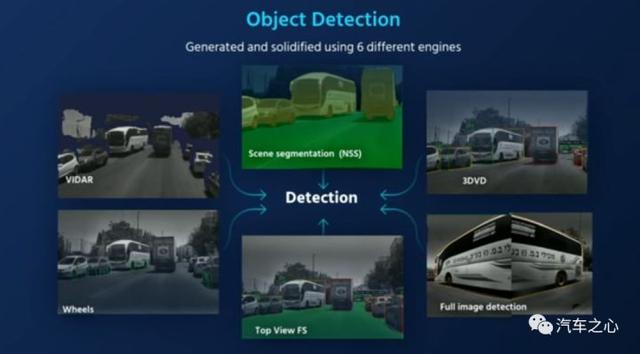

在设计这套拥有 12 颗摄像头的自动驾驶系统时,Mobileye 对冗余的追求可是处处可见。

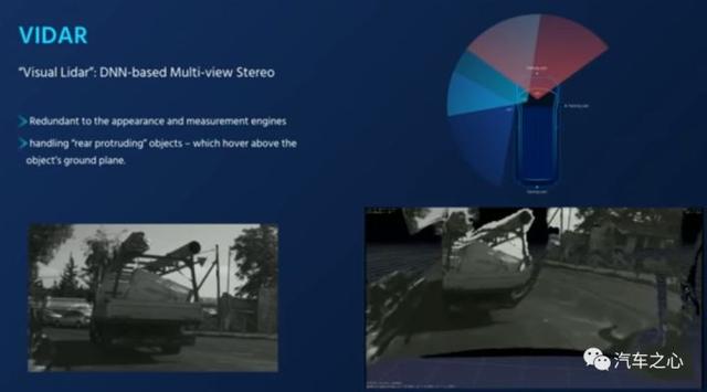

举例来说,为了探测车辆周边物体,Mobileye 甚至加入了一个拥有 6 种不同算法的套件:
第一种算法主要用来识别车轮并基于该信息推断车辆位置。
除此之外,Mobileye 还有专门识别车门的算法,因为车门突然打开可能会带来潜在的安全问题。
另一种算法则用到了「视觉激光雷达(VIDAR)」,它会比对来自不同摄像头的图片,随后推断出图片中每个像素之间的距离。
接着算法会凭借已有数据生成 3D 点云。最后,Mobileye 再利用标准软件解码这些点云数据以识别场景中的物体。
第三种算法则着眼于识别那些对应可行驶道路的像素,场景中不属于道路的像素可能就是障碍物,车辆必须注意。
Mobileye 希望借助不同的图像处理方法降低识别错误的几率。一旦探测到物体,就会有四种独立的算法在 3D 空间中对其进行定位。
诚然,这种「考试完记得要检查」的方案确实能提升安全冗余,但如果不同的算法之间难以达成一致系统会作何反应呢?
