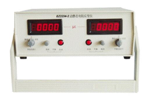

  应变仪按频率响应范围,分为静态应变仪,静动态应变仪,动态应变仪和超动态应变仪,其中比较常见的是静态应变仪和动态应变仪,下面简单介绍这几种应变仪的情况和应用场合。
一文看懂动态应变仪和静态应变仪的区别
  动态应变仪是测量随时间而变化的应变,将应变的动态过程记载下来,动态应变仪可以250000每秒的速率对应变信号进行采样,把采集来的信号通过以太网或USB等先进的即插即用的通讯方式送到上位机电脑采集控制软件中进行显示和分析,不但可以得到各个连续时间内的应变值(还可以得到静应变仪器在某个瞬时时间的瞬态应变值),而且还可以分析到静态应变仪器分析不出的各个时间段的信号频率变化情况。目前的动态应变仪的记录方式都采用软件方式做采集、控制、存储和显示分析,无需配光线示波器和磁带机了。因为动态测量的数据量很大,
  所以一般用于短时间的对构件动态性能有要求的信号测量和分析。高档动态应变仪由于要克服空间杂散信号对被测信号波形的影响,所以每通道都内置有高成本滤波放大电路,导致动态应变仪的单通道成本比静态应变仪高很多。
  静态电阻应变仪每次只能测出一个点的应变。多点测量时可配以扩展扫描箱。多点采集时的切换方式,一般有手动切换和电脑控制的自动切换。高精度多通道静态电阻应变一般扫描频率较低,但稳定剂和线性度指标很高,可用来做缓慢变化的应变信号或有典型稳态特征的应变信号的长期在线测量,高精度静态电阻应变仪为了保证桥路切换过程中应变采集数据的一致性,一般采用高精度电磁方式的桥路切换电路来保证这一指标的实现。
  静动态应变仪一般可以测量最高几十赫兹的应变信号频率,由于其在内部设计构思时要同时兼顾静态和动态的测量,导致无法用传统静态电阻应变仪的信号一致性保障方式来设计电路,所以在静态测量方面的稳定性和一致性指标上无法与纯静态仪器相媲美,在动态测量上,由于面向测量低频动态信号,所以一般无内置滤波器,适合于对应变信号稳定性和一致性要求不高,而又希望捕捉到低速应变信号粗率变化过程的场合。
  超动态应变仪一般用于测量瞬时的应变信号变化,比如爆破等,这时一般的动态仪的采样速度跟不上信号的变化速度,必须用动态响应过程时间极短,转换速率极高的超动态应变仪来进行测量。
