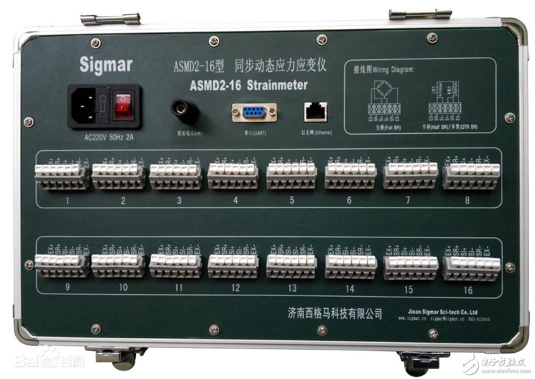

  动态应变仪原理
  一般也称电阻应变仪。有线应变仪、箔应变仪、半导体应变仪等。随着变形会发生电阻值变化的应变片按规定方向贴在试件表面,由于试件表面应变造成应变片的电阻值变化。人们用高灵敏度检流计测出电阻值的变化。并用此推得应变值的大小变化。应变仪广泛应用于材料的力学性能检测中,例如测定材料拉伸模量,就是用所加负荷和同时由贴在试件表面的应变片测出的应变值经计算而得。
  测量机械零件、构件或试样应变的仪器。在实验应力分析以及静力强度和动力强度的研究中,应变仪用来测量材料和结构的静、动态拉伸及压缩应变,也可测量材料和结构上任意点的应变。在机械工业中,它可用于测量透平叶片、锅炉结构或内燃机气缸的应力等。应变仪上如果配有相应的传感器,还可以测量力、质量、压力、位移、扭矩、振动、速度和加速度等物理量及其动态变化过程,也可用作非破坏性的应变测量和检查。
动态应变仪的原理及使用方法
  动态应变仪的使用方法
  ① 仪器通电之前,先将桥盒接成全桥,把桥盒的航空插头插入通道的航空插座内,旋紧。
  注意:若选择直流供电时(通常仪器没有直流供电),交流供电开关必须置于“关”的位置。若选择交流供电时,直流供电必须置于“关”的位置。
  ② 使用220V 50Hz市电供电,电源线一端插入仪器电源插座,另一端接入市电,然后将电源后面板的电源开关置“开”,
  ③ 使用直流12V供电时,将直流电源线有插头的一端插入电源后面板直流12V插座,旋紧。另一端的“+”线接蓄电池的正极,“-”线接负极。直流电源开关置“开”,电源即接通。这时再将要使用的通道电源开关置于“开”,随即该通道的前面板的工作指示灯亮,进入工作状态。
  ④ 各通道的电源开关为省电而设置,在直流供电时更为重要。把不使用的通道的电源置于“关”的位置,再把桥盒的输入插头拔掉,这样该通道的±12V电源和桥压都被关掉了。
