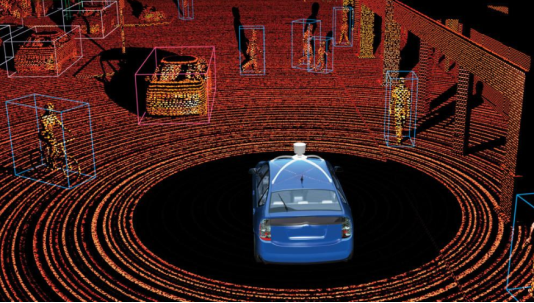

激光雷达:在2020年,我们将看到多光子驱动的激光雷达设计的引入。激光雷达是自主车辆的关键技术, 但它不可能安装在日常乘用车上,也不可能安装在原型车快速旋转咖啡罐大小的激光雷达上,更不可能将这数千美元的设备嫁接到日用车上去。大量的初创公司专注于缩减激光雷达的规模和成本,其中几家将在2020年公布他们的设计。我们希望看到至少一家知名的激光雷达公司基于光子的激光雷达设计。
激光雷达是一项重大的发明。但是,特斯拉Elon Musk曾表示,雷达+摄像头已经对自动驾驶起到了显著的提高,所以激光雷达没必要存在。Musk这么说是有原因的,这之间的问题是:如何降低激光雷达的成本和尺寸与提高雷达+相机的能力之间的竞争。这场比赛的获胜者将决定驾驶自动驾驶汽车的光子学应用的命运。

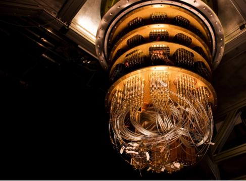

量子计算:量子是另一个推动光子学应用的领域。可惜的是,2020年不会是量子年,但我预测至少会有一个重要的量子公告让我们大吃一惊。这则大新闻将同时一家大型老牌公司和一家初创公司发布。
