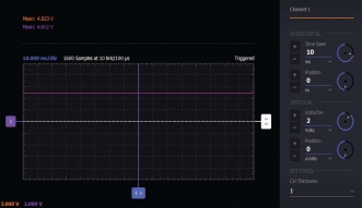

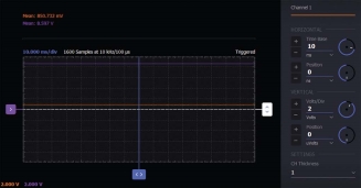

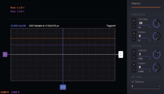

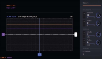

对于下列值的RL,使用Scopy电压表测量 VL以监视并报告负载电压VL:
开路(见图3)
10 kΩ(见图4)
1 kΩ(见图5)
100 Ω(见图6)
图3.RL = 开路齐纳二极管稳压器波形
图4.RL = 10 kΩ齐纳二极管稳压器波形
图5.RL = 1 kΩ齐纳二极管稳压器波形
图6.RL = 100 Ω齐纳二极管稳压器波形

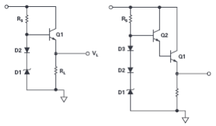

正如我们在图1的简单齐纳二极管稳压器中看到的那样,最大负载电流由电阻RS决定。另外,相对于最大电流,该电路在较小负载电流下的效率非常低,因为当负载中的电流较小时,额外电流会流入齐纳二极管。相对于如图2所示的稳压电路,增加一个射极跟随器或达林顿射极跟随电流放大器可以大大提高稳压电路的效率。

图7.添加一个电流放大器级
指导
D1使用1N4735 6.2 V齐纳二极管,Q1使用2N3904或TIP31功率晶体管,在无焊面包板上构建图7所示的任一电路。Q2可以是2N3904,D2、D3可以是1N914。
增加二极管D2与齐纳二极管串联,用以部分抵消射极跟随器Q1引起的额外VBE压降。类似地,在达林顿配置中添加两个二极管(D2、D3),同样用来部分抵消达林顿跟随器的两个VBE压降。
