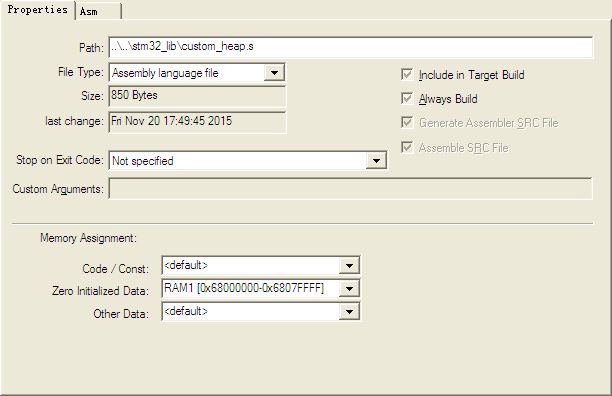

最近在调试将开源数据压缩算法zlib移植到STM32的工程中. 由于zlib要占用大量的动态内存(缺省设置下需要至少280kB左右的内存), STM32内部的48kB 的SRAM远远不够用, 因此必须将动态内存分配使用的内存堆(HEAP)设置在外部的扩展RAM中去.
我在使用的STM32中用了一个别人写的已经烧好的IAP Bootloader, Bootloader中会检查用户程序的向量表首地址(即__initial_sp), 如果发现这个地址的值不在内部ram中, 就认定没有合法的用户程序, 而进入死循环状态拒绝跳转. 另外, 从抗干扰性和稳定性角度出发, 我也的确希望栈放在内部ram中. 这就要求: 将stack分配到内部ram, 而将heap分配到外部ram中
这个问题直接上网找是找不到的, 我实验了很多方法, 找到了一种最简单的解决方案:
将stm32f10x_vector.s中关于heap的设置都提出来, 形成一个新的.s文件, 命名为custom_heap.s, 内容如下:
Heap_Size        EQU     0x000A000  ;
                 AREA    HEAP, NOINIT, READWRITE, ALIGN=3
__heap_base
Heap_Mem         SPACE   Heap_Size
__heap_limit
                 EXPORT  __heap_base
                 EXPORT  __heap_limit
                 END
将这个新的custom_heap.s加到工程中, 同时将stm32f10x_vector.s中提出去的关于heap的设置部分都注释掉.
右键点击custom_heap.s, 选择option, “Zero Initialized Data” 选择外部Ram, 如下:
这里写图片描述
重新build即可. 新的map文件中可以看出现在stack和heap使用的是不同的ram了.
这里写图片描述
