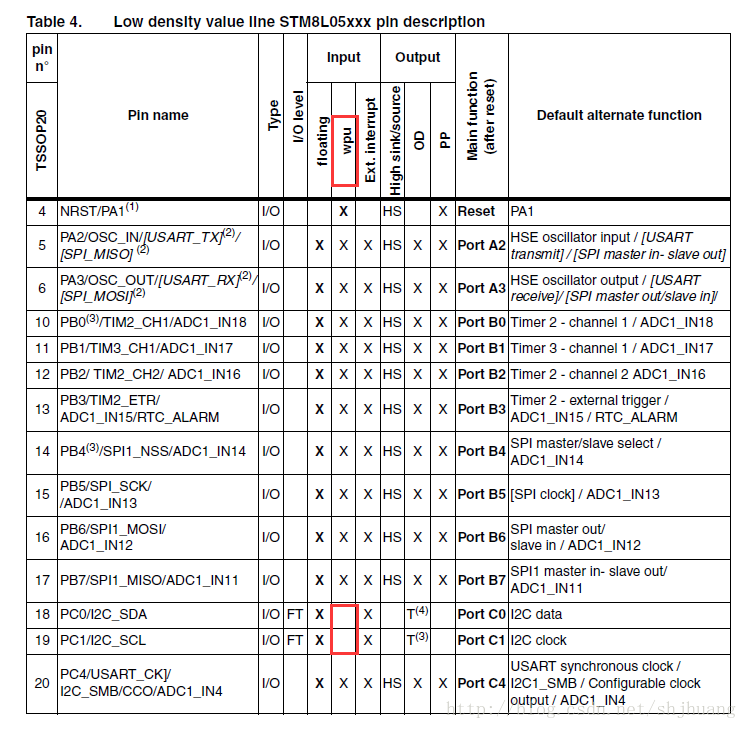

2020年01月15日 | STM8L051 GPIO PC0 PC1无法上拉的问题
2020-01-15 来源:eefocus
做一个温湿度,第一个样板调通以后,进行改版,为了减少PCB的面积,做得精巧一点,没经过验证,也没认真看书就去掉了GPIO上的2个上拉电阻,毕竟GPIO是有内部上拉电阻,结果真的中奖了,功能上不来了。正好是在PC0和PC1这两个IO上,然而正片IC就正好是这两个IO没有上拉功能,哈哈哈,又要改一版了,望引以为戒。
