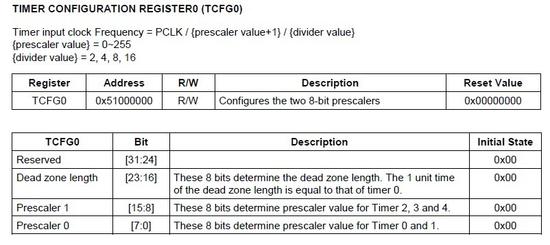

PCLK是Timer的信号源,我们通过设置每个Timer相应的Prescaler和Clock Divider把PCLK转换成输入时钟信号传送给各个Timer的逻辑控制单元(Control Logic),事实上每个Timer都有一个称为输入时钟频率(Timer input clock Frequency)的参数,这个频率就是通过PCLK,Prescaler和Clock Divider确定下来的,每个Timer 的逻辑控制单元就是以这个频率在工作。下面给出输入时钟频率的公式:
Timer input clock Frequency = PCLK / {prescaler value+1} / {clock divider }
{prescaler value} = 0~255
{ clock divider } = 2, 4, 8, 16
然而并不是每一个Timer都有对应的Prescaler和Clock Divider,从上面的原理图我们可以看到Timer0,Timer1共用一对Prescaler和Clock Divider,Timer2,Timer3,Timer4共用另一对Prescaler和Clock Divider,s3c2410的整个时钟系统模块只存在两对Prescaler和Clock Divider。

void timer0_config()
                Timer0的prescaler由rTCFG0 的 0~7 bit决定
                Prescaler=119
                rTCFG0=119

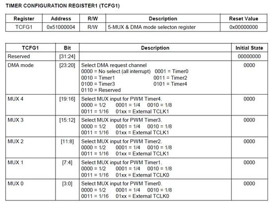

                Timer0的divider value由TCFG1的 0~3 bit决定,设置为3表示divider value = 1/16
                rTCFG1的第20~23bit用于决定Timer计数超出后所采取的响应,我们使用了中断模式(20~23bit全部为0),
                即计数超出后产生中断
                rTCFG1=3;

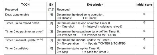

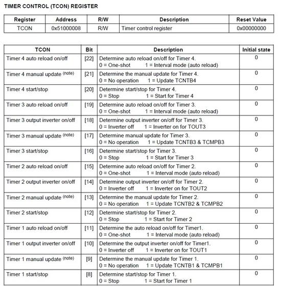

初始化完Timer后我们要开启它。
void timer0_start()
               Update TCNTB0 & TCMPB0
               rTCON寄存器的第1位是刷新Timer0的COUNT BUFFER REGISTER(TCNTB)和
                COMPARE BUFFER REGISTER(TCMPB),由于是第一次加载Counter和Comparer,
                所以我们需要手动刷新它们
               rTCON|=1<<1;
               置rTCON第0位为1,开启Timer0
               把rTCON第1位置为0,停止刷新TCNTB0 和 TCMPB0
               置rTCON第3位为1,设置Counter的加载模式为自动加载(auto reload),这样每当
               Timer计数超出之后(此时TCNTB的值等于TCMPB的值),Timer会自动把原来我们给
               定的Counter重新加载到TCNTB中
        rTCON=0x09;
