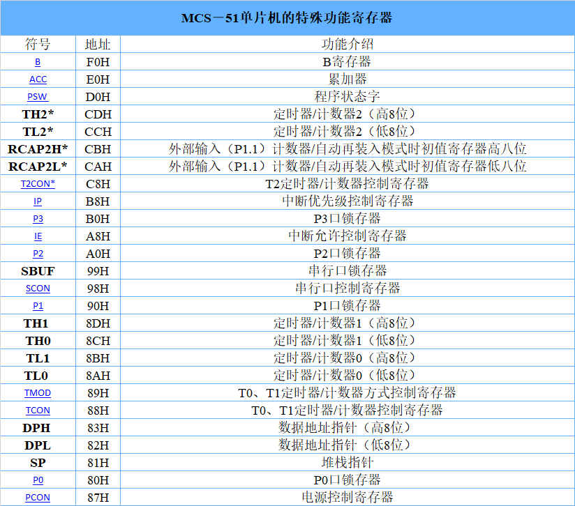

21个特殊功能寄存器(52系列是26个)不连续地分布在128个字节的SFR存储空间中,地址空间为80H-FFH,在这片SFR空间中,包含有128个位地址空间,地址也是80H-FFH,但只有83个有效位地址,可对11个特殊功能寄存器的某些位作位寻址操作(这里介绍一个技巧:其地址能被8整除的都可以位寻址)。
在51单片机内部有一个CPU用来运算、控制,有四个并行I/O口,分别是P0、P1、P2、P3,有ROM,用来存放程序,有RAM,用来存放中间结果,此外还有定时/计数器,串行I/O口,中断系统,以及一个内部的时钟电路。在单片机中有一些独立的存储单元是用来控制这些器件的,被称之为特殊功能寄存器(SFR)。这样的特殊功能寄存器51单片机共有21个并且都是可寻址的列表如下(其中带*号的为52系列所增加的特殊功能寄存器):

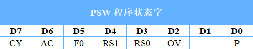

3、PSW-----程序状态字。
这是一个很重要的东西,里面放了CPU工作时的很多状态,借此,我们可以了解CPU的当前状态,并作出相应的处理。它的各位功能请看下表:
下面我们逐一介绍各位的用途
CY:进位标志。
8051中的运算器是一种8位的运算器,我们知道,8位运算器只能表示到0-255,如果做加法的话,两数相加可能会超过255,这样最高位就会丢失,造成运算的错误,怎么办?最高位就进到这里来。这样就没事了。有进、借位,CY=1;无进、借位,CY=0
例:78H+97H(01111000+10010111)
AC:辅助进、借位(高半字节与低半字节间的进、借位)。
例:57H+3AH(01010111+00111010)
F0:用户标志位
由用户(编程人员)决定什么时候用,什么时候不用。

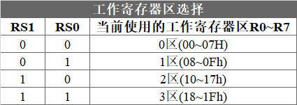

RS1、RS0:工作寄存器组选择位
通过修改PSW中的RS1、RS0两位的状态,就能任选一个工作寄存器区。这个特点提高了MCS-51现场保护和现场恢复的速度。对于提高CPU的工作效率和响应中断的速度是很有利的。若在一个实际的应用系统中,不需要四组工作寄存器,那么这个区域中多余单元可以作为一般的数据缓冲器使用。
运算结果按补码运算理解。有溢出,OV=1;无溢出,OV=0。什么是溢出我们后面的章节会讲到。0V:溢出标志位
P:奇偶校验位
它用来表示ALU运算结果中二进制数位“1”的个数的奇偶性。若为奇数,则P=1,否则为0。运算结果有奇数个1,P=1;运算结果有偶数个1,P=0。
例:某运算结果是78H(01111000),显然1的个数为偶数,所以P=0。

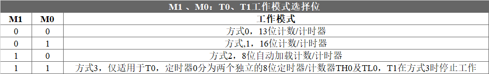

8、TMOD-----定时器控制寄存器
不按位寻址,地址89H
GATE :定时操作开关控制位,当GATE=1时,INT0或INT1引脚为高电平,同时TCON中的TR0或TR1控制位为1时,计时/计数器0或1才开始工作。若GATE=0,则只要将TR0或TR1控制位设为1,计时/计数器0或1就开始工作。
C/T :定时器或计数器功能的选择位。C/T=1为计数器,通过外部引脚T0或T1输入计数脉冲。C/T=0时为定时器,由内部系统时钟提供计时工作脉冲。
M1 、M0:T0、T1工作模式选择位
