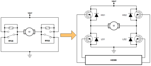

驱动有刷直流电机,可以使用高边驱动或者低边驱动,控制电源连接到电机地输入端即可,简单而实用。当需要控制电机实现正反转时,可以搭建一个H桥来实现,如下图所示的H桥驱动。
说明: F:工作文件Y-其他�2-微信文章2019-12_半桥预驱NCV7535ON-张景超-半桥预驱NCV7535-20191220图片�6.png?imageView2/2/w/550
图 2  电机H桥驱动
简单的H桥电路,可以使用两个继电器实现,外部电路驱动继电器闭合状态即可。这样的继电器H桥驱动虽然简单实用,但也有比较大的局限性,例如体积较大和开关速度较慢,而且在调速方面也显得力不从心。在现在高功率密度需求的趋势下,需要使用更高开关速度,体积更小的器件去替代继电器。MOS管开关速度快,导通阻抗小,过电流能力强,非触点式的电子开关,非常适合用来替代继电器驱动有刷直流电机,而且更容易缩小电路占用空间。由于MOS管的开关速度相对于继电器来说非常高,所以可以通过PWM的方式来进行调速。

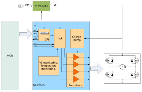

安森美推出的NCV7535是功能增强型的H桥驱动芯片,可通过SPI接口对其进行配置,可提供N-MOS防反接电路设计电荷泵,支持多种保护机制,是一款高集成度的汽车等级的芯片,芯片框架如下图所示。
说明: F:工作文件Y-其他�2-微信文章2019-12_半桥预驱NCV7535ON-张景超-半桥预驱NCV7535-20191220图片10.png?imageView2/2/w/550
图 3  NCV7535框架
NCV7535主要特点:
宽输入电压范围;
提供电荷泵用于N-MOSFET防反接保护电路;
微控制器可SPI接口进行配置;
控制H桥实现电机正反转;
PWM输入调节转矩与速度;
增强型的H桥预驱,稳定可靠;
支持主动续流与被动续流;
可编程压摆率以及死区时间;
集成过压、短路、过温检测以及保护等。
