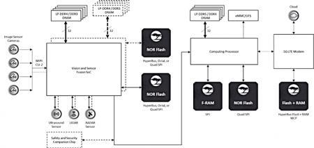

所有这些嵌入式系统都需要某种类型的闪存存储器,用作代码存储和数据存储。例如,图1所示的是一个使用多个NOR闪存器件的ADAS子系统。
ADAS子系统使用多个NOR闪存
图1.该ADAS子系统使用多个NOR闪存

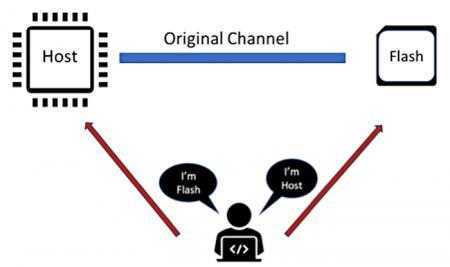

(1)中间人(MIM)攻击
MIM攻击中的黑客常模仿通信信道的发送方,发送命令或消息给另一侧,以窃取或修改数据(图2)。因此,有必要认证主机和闪存设备间的每一条消息。认证可通过在主机和闪存上使用公共密钥,生成伴随实际消息的消息认证码(MAC)来实现。接收方可以在对消息采取行动之前先验证MAC。
中间人攻击常模仿通信的信道发送方发送命令或消息,最终目的是窃取或修改数据
图2.中间人攻击常模仿通信的信道发送方发送命令或消息,最终目的是窃取或修改数据

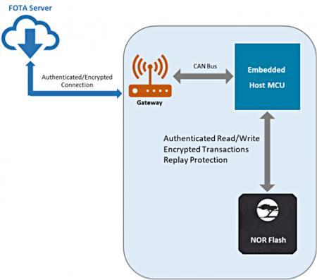

(3)提供安全的固件无线更新(FOTA)
对于现代的嵌入式应用而言,现场升级是必备功能。通过远程升级系统的固件或软件,制造商能够快速解决问题、提供新增特性、提升用户体验。然而,远程升级也会对系统构成安全威胁。没人希望黑客利用现成的更新通道,让系统运行恶意固件或软件。
除了依靠CPU提供的安全保障,闪存设备内部的安全引擎也能大幅提高FOTA流程的安全水平(图3)。采用这样的安全引擎后,提供启动代码存储的闪存设备不仅可以用闪存设备旁边的主机认证固件提供商,也可以在远程云上进行认证。通过这种方式,可以为闪存中的固件更新或软件更新建立端到端的通道安全。
闪存设备中的安全引擎有助于实现更安全的固件无线更新流程
图3.闪存设备中的安全引擎有助于实现更安全的固件无线更新流程
