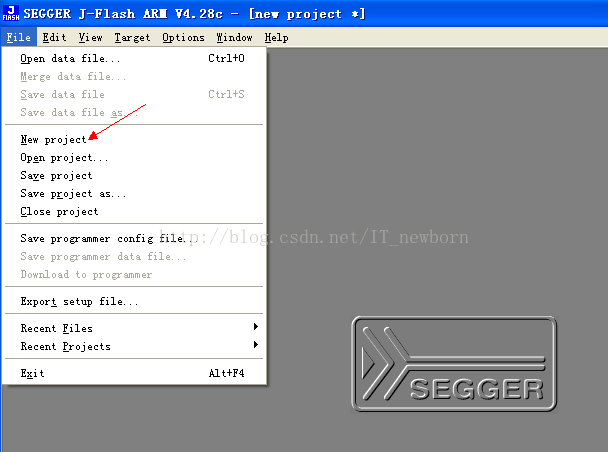

1、首先安装JLINK驱动
驱动程序安装过程十分简单,和普通程序安装没有什么区别,如果大家没有这个驱动程序的话,可以到我的资源页下载(JLINKV8驱动)
2、安装完J-LINK驱动后,顺带也会装上了J-LINK的烧写工具,名字叫J-Flash
2.1、双击打开软件,首先新建工程

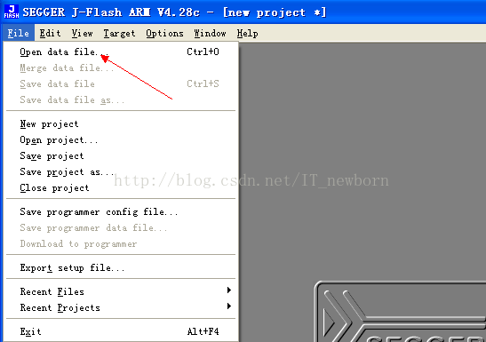

然后打开一个.hex文件

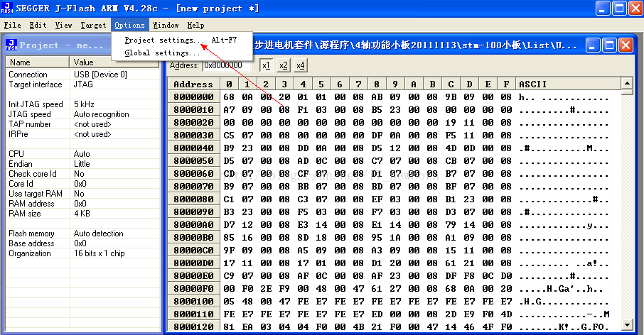

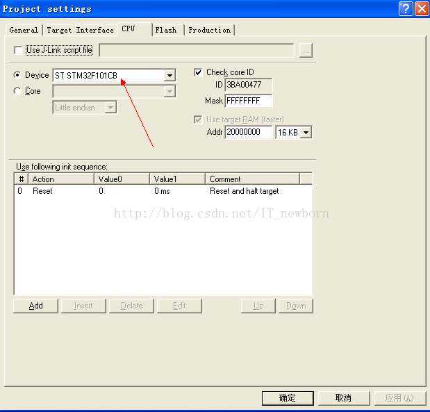

2.2、设置JLINK
CPU选择101CB

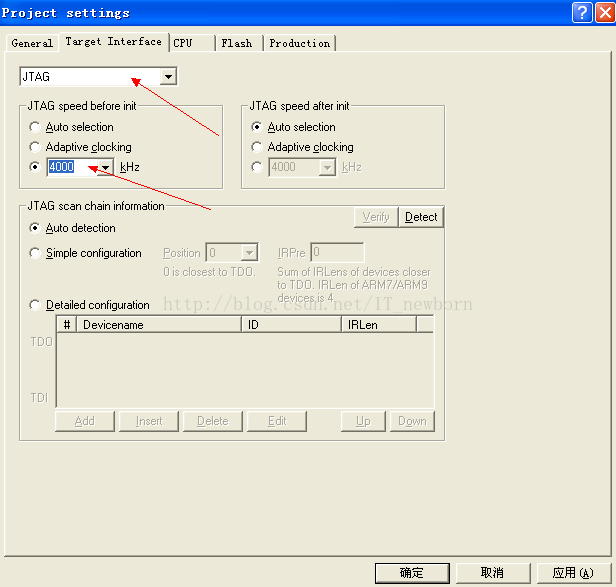

下载速度选择4M,接口选JTAG

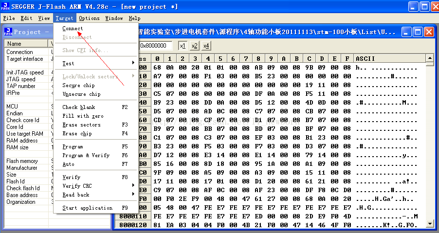

2.3、连接,正常的话会提示Connected successfully

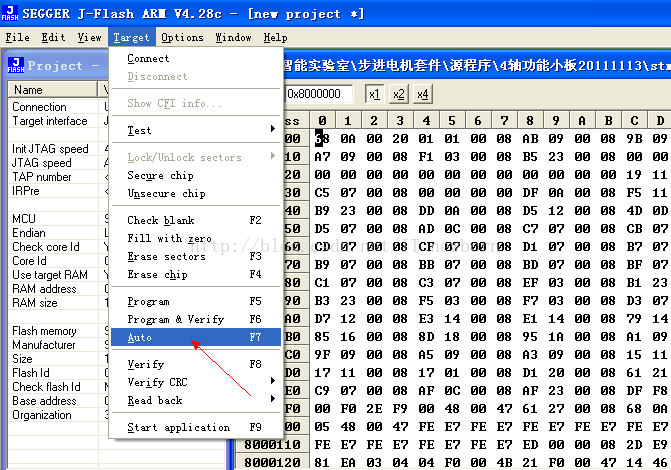

2.4、烧写,直接点击Auto,刷除、烧写一次完成
