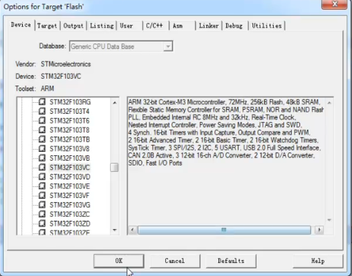

1.选择对应cpu型号

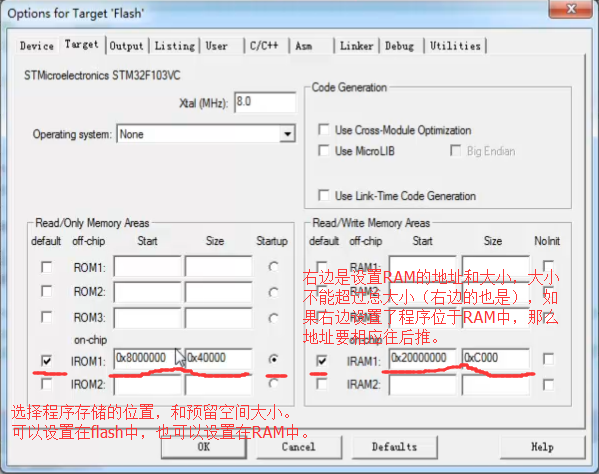

2.设置程序的存储地址和预留大小(不能超过总大小),还有设置RAM的地址和大小。

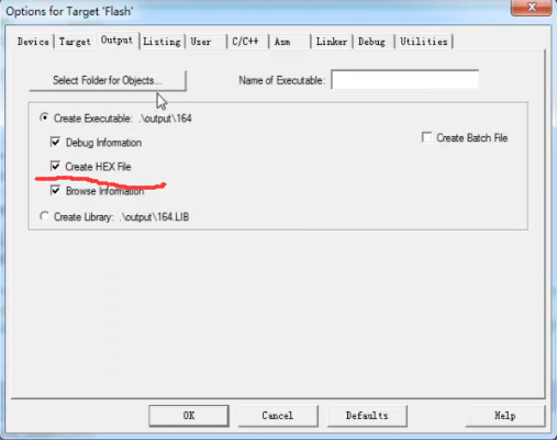

3.设置输出hex文件

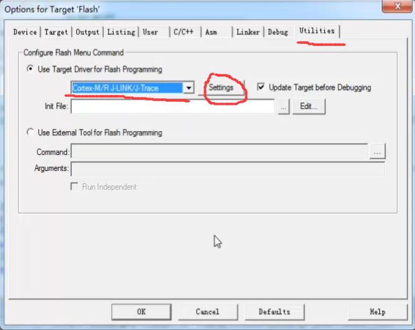

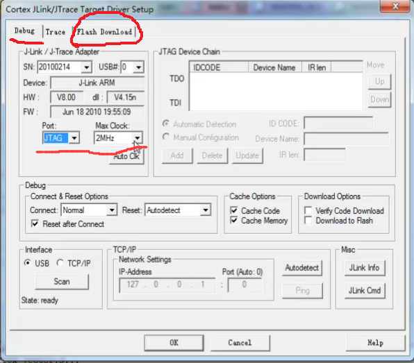

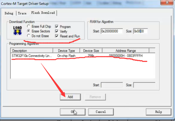

4.安装好j-link驱动后,设置debug选项
5.设置Utilities选项
至此,变可以下载或者debug了。
