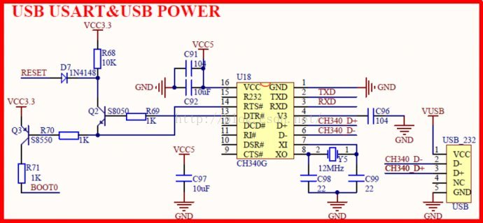

开始写之前也是不能用的,但是为了使用,决定边探索怎么使用边写一篇博客!
最开始用过正点原子的开发板进行ISP下载,感觉挺好用,按照说明就好。
但是正点原子的板子用的是如下的一块电路:
这个电路很简单使用,但是如果你不懂,也很纠结,这里感觉有篇帖子写的很详细,可供大家参考,就不自己解释了,链接如下:
http://www.51hei.com/bbs/dpj-35947-1.html
但是,很多人会想用一个USB转串口的小模块下载程序,怎么弄呢?
首先有一个小串口模块,注意转换为的电平是3.3V,不是标准的232电平那种的,东西如下
之后呢,将RXD,TXD,GND,VCC缺一不可的连接到你的STM32板子接口,你的板子也应该用电源灯供电,这点很重要。
对接的部分的原理图如下:
这里需要注意一定是UART1。
之后打开你的软件,MCUISP或者FLYMCU都可以,这个自己百度下一个就好,都差不多。
设置如下:
1.搜索串口,设置波特率(115200或者9600),这个有时候速度快下载失败波特率就下慢一些。
2.在STM32板上将Boot0置1,将Boot1置0.
3.找到联机下载时的程序文件,找到对应生成的Hex文件,这个如果不会你就百度一下”keil生成hex文件“
4.关于RTS和DTR,如果你使用的板子没用到第一张的图,是这种方式,就选不使用RTS和DTR就好了(位置左下角)
5.点击”开始编程“按钮,如果一直没有写进去,按一下reset就进入下载了。
6.下载完成了关电源,Boot0置0,之后开电源就有效了。
