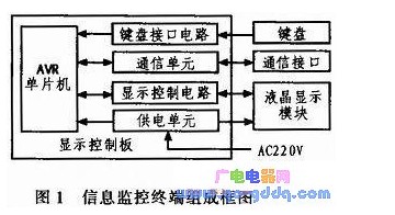

信息监控终端主要由显示控制板、键盘、通信接口和液晶显示模块构成,具有数据收发、数据显示、人机交互和屏幕亮度调整等功能,其组成如图1所示。
AVR单片机和LCD液晶模块对信息监控终端的控制设计
工作过程为:系统初始化以后,信息监控终端按照设定的工作模式从通信接口接收数据,然后通过LCD控制器将数据发送到LCD液晶显示屏,通过键盘和显示屏实时响应用户的操作指令。

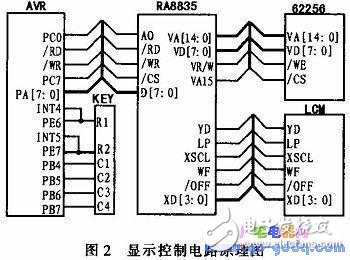

RA8835是一款成本低、通用性强的LCD控制器。它完全涵盖SED1335现有的功能,并加强了稳定性,且拥有制程较新及耗电较低的优势。RA8835的指令功能丰富,采用4位数据并行发送,可支持文字和图形的混合显示,并可将文字和图形的3层重叠显示、水平及垂直卷动等动态效果呈现于液晶屏上。图2是显示控制电路原理图,AVR单片机通过控制线和数据线与RA8835直接相连,控制显示内容和显示方式。为了储存显示内容并进行显示,RA8835需外接一至两片外部显示缓存62256。键盘采用2x4矩阵式接口,两根行线同时连接中断,有上下左右4个方向键,以及确认、返回、菜单、翻页4个功能键组成。

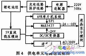

供电单元在船电正常时采用交流220 V供电,并自动实现充电,充满电后自动断电;在船电故障时采用锂电池组供电,供电单元电路组成框图如图4所示。外部交流220 V电源通过适配器转化为14.8 V左右的直流,通过充电线路为锂电池组进行充电,保护线路用于防止过充、过放、过流和短路,然后经过稳压模块输出两路直流5 V,供给AVR单片机系统。由于LCD背光显示需要的特殊电源,因此通过冷阴极背光电源逆变器将直流5 V变换成交流1 300V供给LCD背光灯管。MAX5437是128级、高电压的数字电位器,采用简单的SPI接口代替机械调节,将DC/DC输出的-24 V电源变换为-10~24 V范围内可调,从而为液晶显示模块提供负电源和对比度调整电压。
