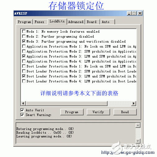

存储器锁定位(2)保护类型LB模式LB2LB1111没有使能存储器保护特性210在并行和SPI/JTAG串行编程模式中Flash和EEPROM的进 一步编程被禁止,熔丝位被锁定。(1)300在并行和SPI/JTAG串行编程模式中Flash和EEPROM的进一步编程及验证被禁止,锁定位和熔丝位被锁定(1)BLB0模式BLBO2BLB01111SPM 和LPM 对应用区的访问没有限制210不允许SPM 对应用区进行写操作300不允许SPM指令对应用区进行写操作,也不允许运行于Boot Loader 区的LPM指令从应用区读取数据。
若中断向量位于Boot Loader 区,那么执行应用区代码时中断是禁止的。401不允许运行于Boot Loader 区的LPM 指令从应用区读取数据。若中断向量位于Boot Loader 区,那么执行应用区代码时中断是禁止的。BLB1模式BLB12BLB11111允许SPM/LPM 指令访问Boot Loader 区210不允许SPM 指令对Boot Loader 区进行写操作300不允许SPM 指令对Boot Loader 区进行写操作,也不允许运行于应用区的LPM 指令从Boot Loader 区读取数据。
若中断向量位于应用区,那么执行Boot Loader 区代码时中断是禁止的。401不允许运行于应用区的LPM 指令从Boot Loader 区读取数据。若中断向量位于应用区,那么执行Boot Loader 区代码时中断是禁止的。
Notes:1.在编程锁定位前先编程熔丝位。2.“1”表示未被编程,“0”表示被编程。。

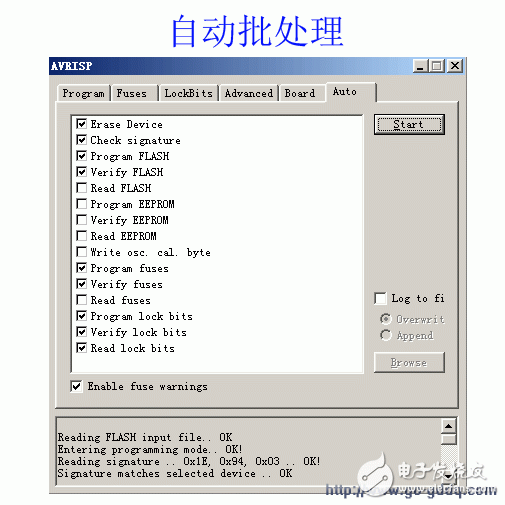

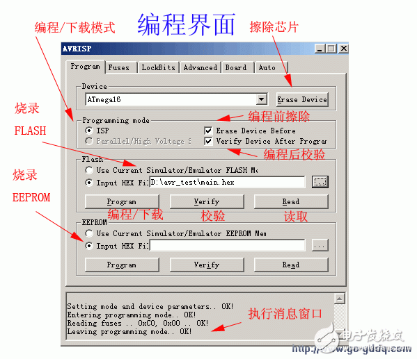

AVR单片机外部中断实例及下载烧录的方法
下载方法与使用STK500的几乎完全一样。在上面的介绍中,设备不选STK500,改成选JTAGICE 就能进入。
支持的芯片:仅支持带JTAG接口的芯片。按官方文档的描述,支持的芯片清单为:
ATmega128, ATmega64, ATmega32,ATmega16, ATmega162, ATmega165, ATmega169, ATmega323
可见JTAG下载很有局限。另外由于通信协议的不同,感觉JTAG下载的速度,尤其是瞬时反应速度,没有STK500快。(但如果大量的数据传输,速度感觉差不多)。

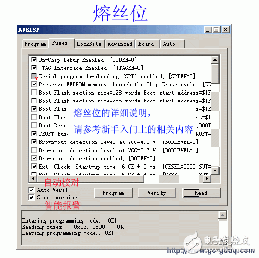

AVR单片机熔丝位(Fuse)快速入门
AVR单片机外部中断实例
背景:
AVR单片机下载烧录快速入门

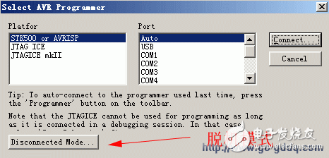

导读:本文介绍AVR官方唯一推荐的下载方法:STK500。也介绍了AVRStudio同时支持的JTAG下载。并口下载由于速度很慢,AVRStudio也不支持并口下载,(仅能使用第三方的软件下载)故我们不推荐使用。我们的感觉:用过STK500下载后,就不会再使用并口下载了。感觉是两种完全不同档次的方式。
预备知识1: AVR开发软件的选择与安装。
预备知识2: AVR Studio 快速入门。

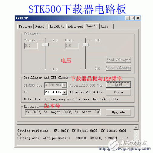

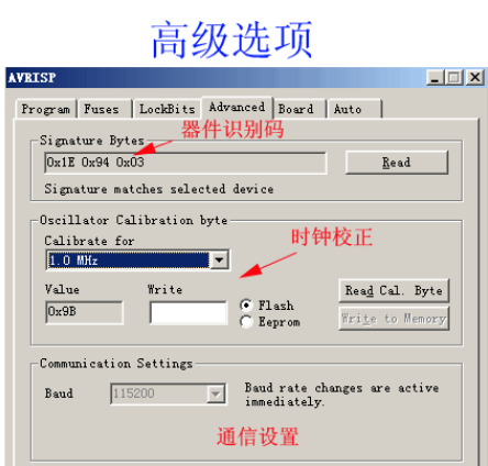

一:STK500 下载
支持的芯片:支持全系列的AVR芯片。并且,支持未来的AVR新芯片。

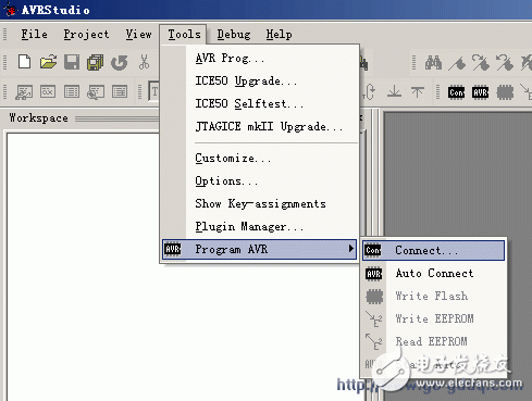

操作方法:打开 AVR Studio 软件,按下图操作。
Connect 与 Auto Connect 的区别,是每次都会提示选择的设备名称与连接端口。 Auto Conect 会自动使用上一次的设置,提高操作效率。
使用Connect 会弹出如下的界面:
Port 口我们选择 Auto 即可。
如果你没有连接 STK500 等设备,可以使用 Disconnected Mode (脱机模式)进入查看操作界面。
如果你已经按下图连接好,就能按Connect进行连接了:
连接成功后,进入如下的界面:
