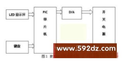

本设计采用开关电源,以达到输出范围和精度以及纹波的要求。根据系统要求,采用D/A转换后,接运算放大器构成的功率放大来控制D/A的输入,从而控制电流值的方法。本系统主要由数控部分、电源部分和键盘显示电路组成。系统原理框图如图1所示。

根据数控电流源的设计要求,系统主要由控制模块、电源模块、D/A模块及键盘显示模块构成。

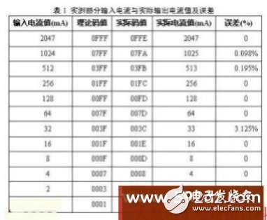

本设计要求输出电流范围为0.2A-1A,恒流源模块采样电阻两端电压为200mV-2000mV,由电压值可以推算出数模转换模块的参考电压|Vref|至少为2V(Vref<0)。本设计的Vref=-2.15V,输出端模拟电压范围为(0-12)V,所以输出电流为0.2A-1A。设计要求在0.2A-1A内任意预值,本设计通过键盘输入电流值送单片机,单片机根据输入的键值,将模拟量转换为数字量送给数模转换电路,然后输出模拟量。部分电流值及其对应的理论和实际的数字量如表1所列。其中对应理论码值为输入电流对应数模转换所需要的码值,实际码值为单片机根据输入电流值处理后送到数模转换器的码值。
基于PIC16F877A单片机的数控电流源设计
表1所列的测试结果表明,本设计输出的最大误差为当输入电流为32mA时,输出电流为33mA,误差为1mA。而题目中发挥部分要求输出电流变化的绝对值≤输出电流的0.1%+1mA,即1.032,所以本设计测量出来的误差值达到了设计要求规定的误差值。
